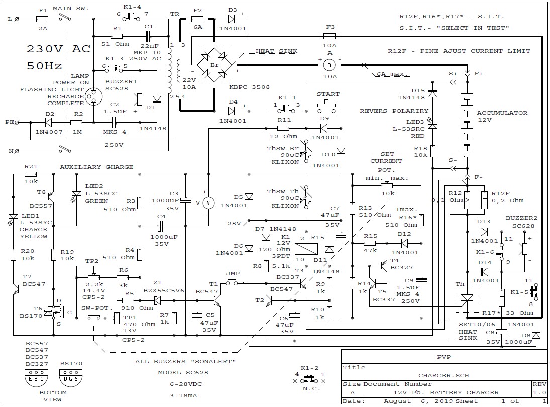

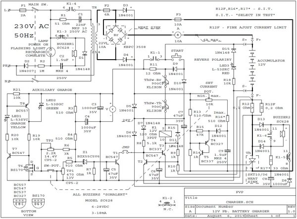

Да използвам темата! Каква схемичка ще ми препоръчате за зарядно за акумулатори? Трябва ми и някаква схема, която да сложа в паралел, за директен старт на колата.(това не съм сигурен какво точно представлява и дали изобщо има схема или директно се свързва през грец към трафа)
Благодаря!
ПП: Идеята е да се преоборудва едно старо зарядно за Хакумулатори - има си A и V метър и траф и кутия.

Всъщност, това е файла, сметките, схемата и авторските права са на П.Петков! https://forum.napravisam.bg/memberlist. ... le&u=66192
Има ги във форума, дето е регистриран, ако някой иска - ще ги намери или да пита. ;) Схемата съм я направил, работи, яко дуракоустойчива е, доволен съм. :)
charger.jpg [ 235.41 KiB | Прегледано 9315 пъти ]
Химик-галфон съм аз. :)

По въпроса със зарядното, аз бих ползвал някакъв MC който да управлява DC-DC преобразувател, на базата на заряден ток, напрежение и време.
Имам я тествана и работеща постановката, ако те интересува, ще ти дам всичко необходимо.
За стартовото устройство - добрият вариант е този с дебелите кондензатори, но те трябва да са бая дебели.
