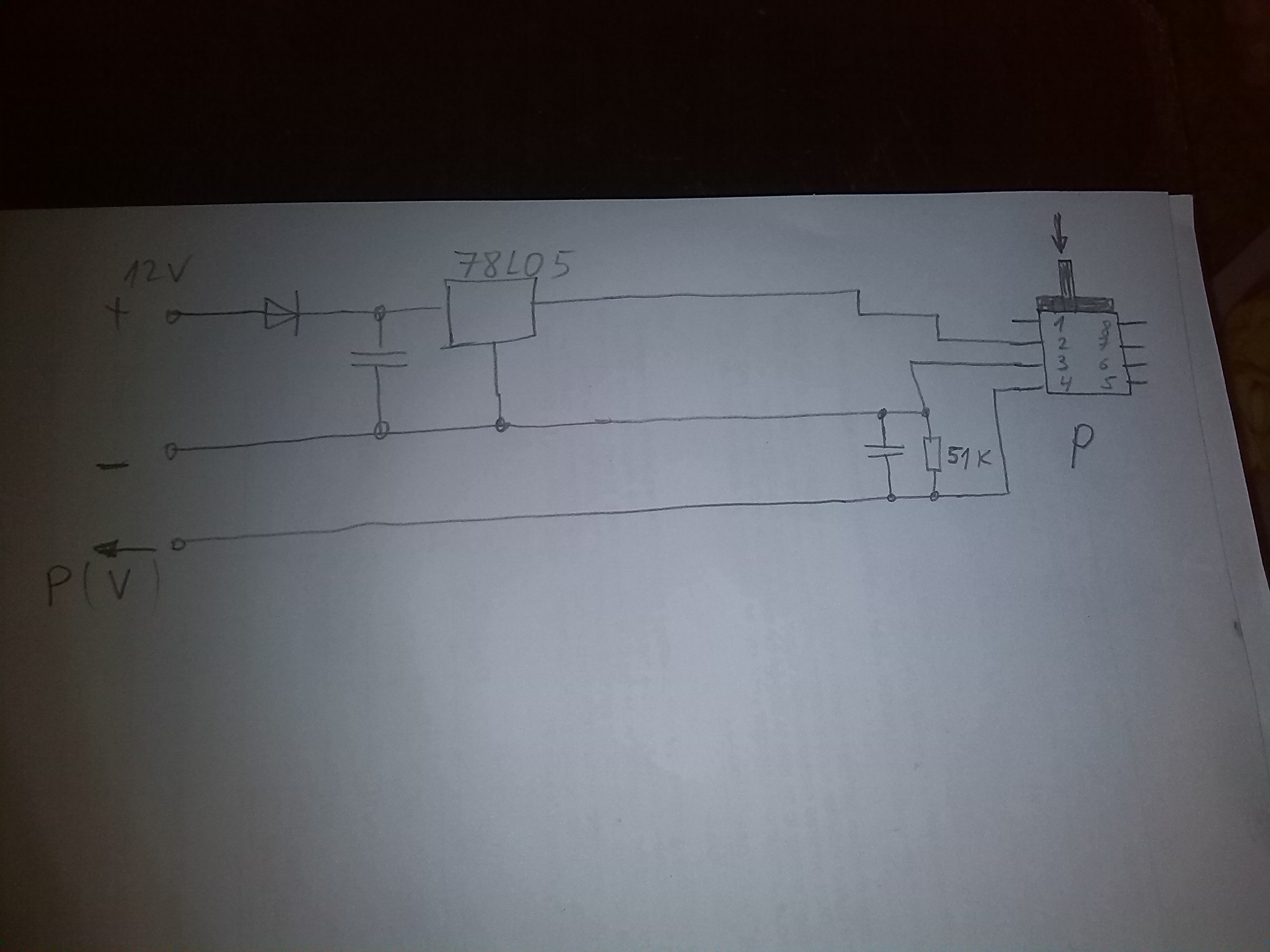

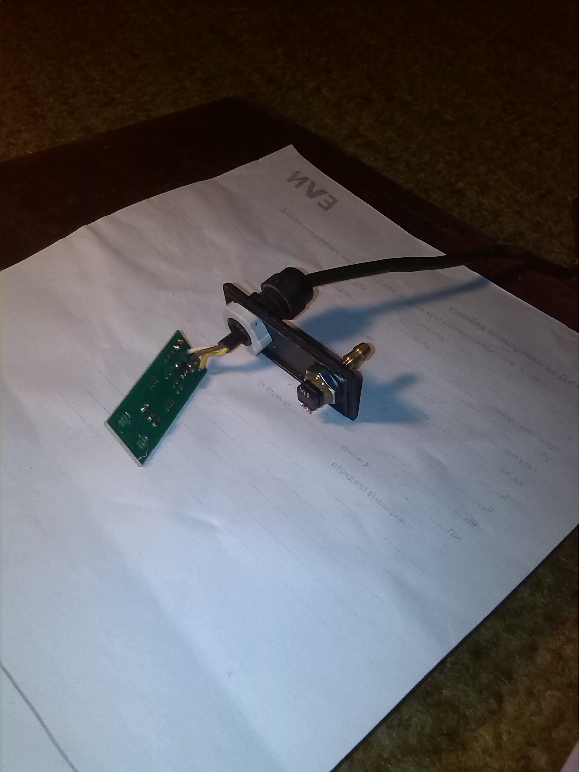

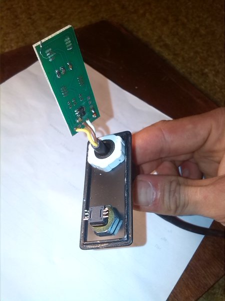

Разчекнах го и вътре проста схема към датчика.
Само незнам аз ли съм го откъртил от платката или това е повредата.
Ще възстановя схемата и е го пробвам дали дава живот.

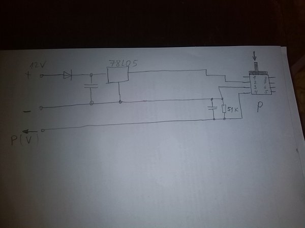

Май не обясних добре къде стой датчика:
      ---=>Изпарител->рейка-> датчик. ]
                     1 2 3 4              - (инжектори)
Т.е той стои на рейката, следи налягането преди инжекторите.

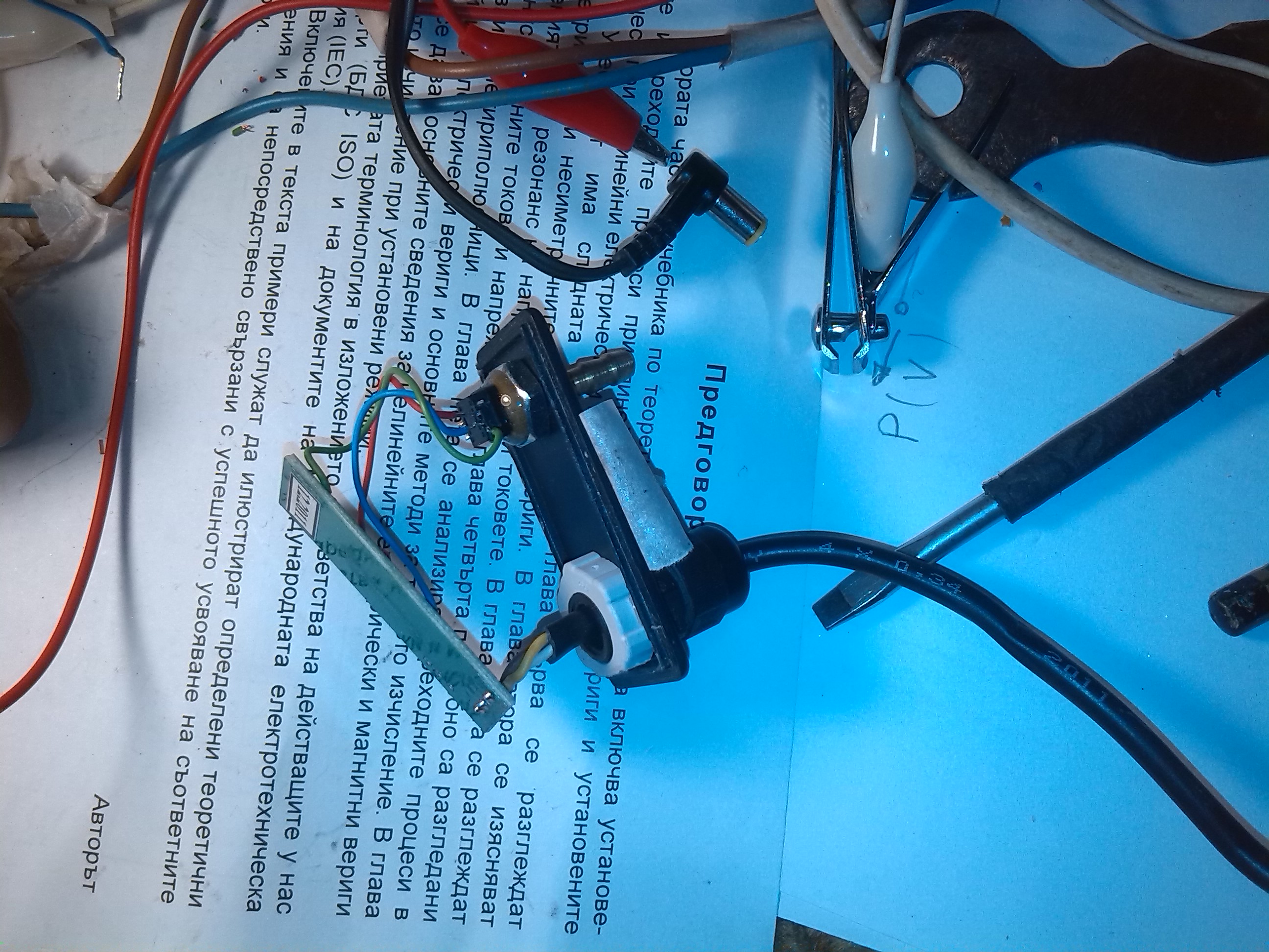

След възстановка на схемата всичко си тръгна и показва налягането.
На изхода при атм. налягане показва 1.17 V, което софтуера за ГИ го отчита като 0 бар-а.
Като пусна газта показва 1.2 ... и нагоре.
Той датчика не работи от доста време, но не съм усетил разлика във мощността или разхода.

Явно от вибрациите са се скъсали пиновете от платката.
Сегс си спомням че преди време ми го сменаха в сервиза, пак този датчик, но тогава ГИ беше в гаранция още , и съм забравил.

Платката на какво се крепи? Само на датчика?
Редакция:
Монтажът е покъртителен. :lol:

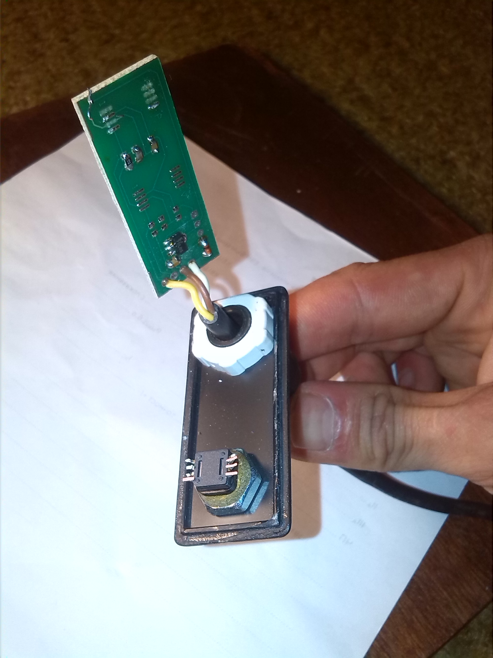

Редакция:
ДА!!!
И аз 2 мин го гледах и немога да стопля, къде е закрепена 8O
Уникално произведение, гаражно.
Поне сега го залях със силикон датчика да не мърдат жиците.

Ако ти се занимава - монтирай няколко дистанционни втулки между пластмасовата капачка и платката. Така ще си гарантираш, че занапред няма да имаш проблеми от подобно естество.
Варианти за монтаж много. Пластмасови дистанционни втулки от подходяща пластмаса, залепени към капачката. Платката се разпробива на подходящо място - далеч от писти и чаркове.
Друг вариант - отвори и на платката и на капачката. Така не си ограничен откъм материал от който да са направени втулките.

Щуцерът - бива, но датчикът малко не е помислен. Да му бяха направили тръбичката, като свинска опашка, или някаква опора да го подпира към щуцера.
