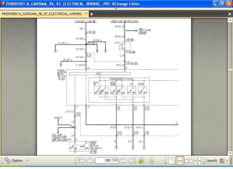

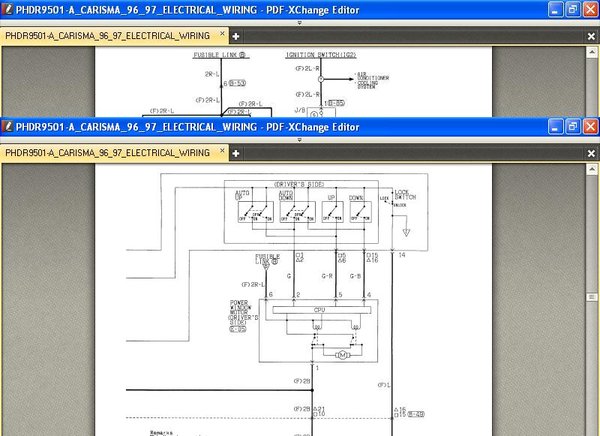

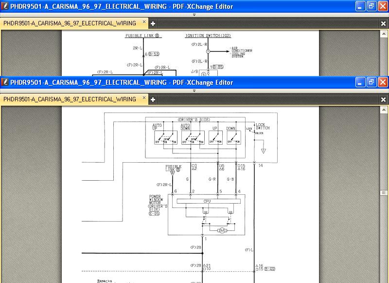

Това е принципната схема :

Без поглед върху управлението на мотора, не остава много освен, съгласно схемата да се мерят дали са в норми напреженията след съответните комутации.

Ако втората картинка е вярна, ЦПУ-то няма как да види какъв е тока през мотора. Единственото което остава е да идват боклуци от бутоните за управление

Схемата, по-скоро е принципна, щото реално има датчици на хол , а на схемата не са дадени.
