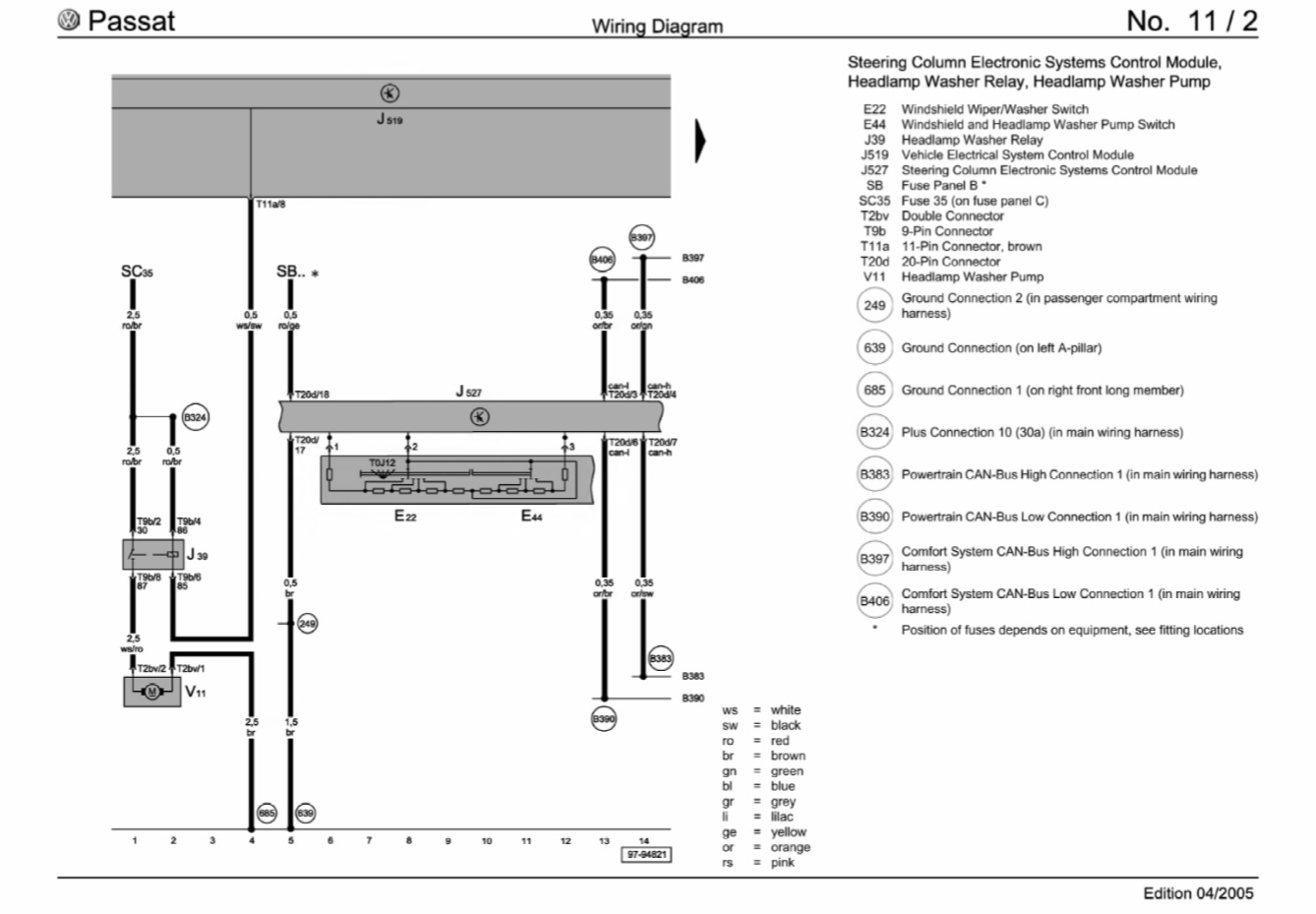

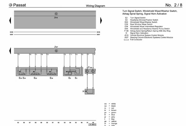

Не съм есперт по авто-темата, но по тея ел. схеми https://vwts.ru/electro/b6/b6_wd_eng.zip от тея братушки: https://vwts.ru/electro/b6
Untitled.jpg [ 104.07 KiB | Прегледано 6116 пъти ]
Untitled2.jpg [ 159.53 KiB | Прегледано 6116 пъти ]
...изглежда че ключовете на Wipers /Pump са на нещо като резисторна стълбица и аналогов сигнал отива към АЦП на някакъв 'легендарен' J527 "Steering Column Switch Module"
Тадаамммм..... https://www.ecstuning.com/b-genuine-vol ... 0953549ah/
