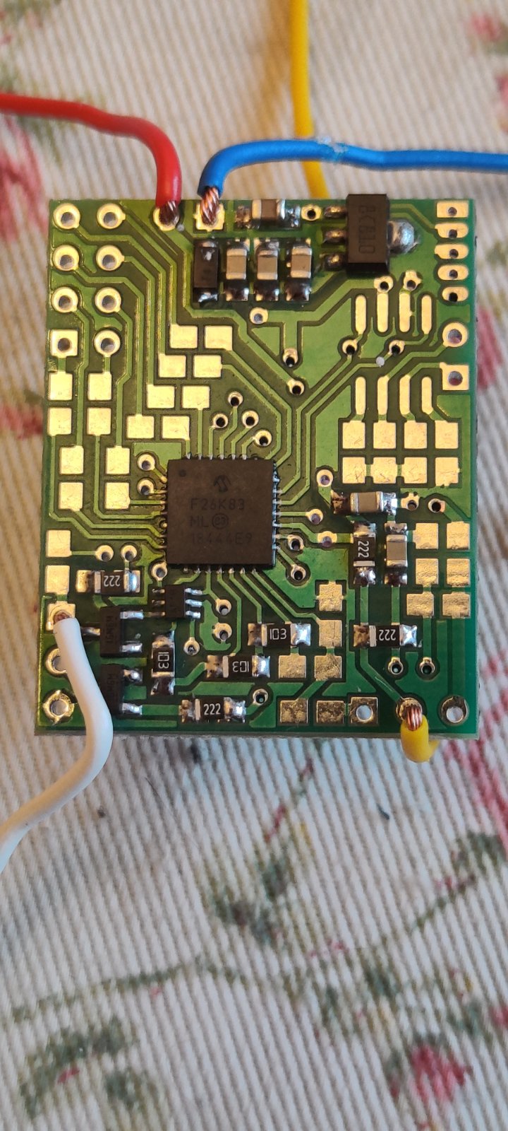

Писах от телефона, та не ми беше много удобно. Всъщност имам снимка на нещото - на изхода няколко полупроводника - не се разбира какви са точно - просто в случая въпроса беше да разбера коя жица коя е че брат ми го бяха "излъгали" по тоя въпрос и се чудеше дали не го е прецакал.
Бялата жица е изхода. Идея си нямам какво има на нея и ще ми е трудно да го гледам че вече е монтирано в колата.
0-02-05-eb03d10e981b59fb37a10815053919b378d88655a2b24006abb8bb8c39a41e59_ff1d7c6.jpg [ 237.01 KiB | Прегледано 7685 пъти ]

предполагам през цифровите входове се определя изходно напрежение и след това през дак се извежда към повторител

Не знам какво прави. Даже може и да не е аналогов сигнал сега като се замисля. Ама пък онова с 6-те крака може и да е DAC. Какви са обаче двата SOT23 в такъв случай?... Входа е ясно че е аналогов - на опел бутоните ги знаем че са делители. Той и брат ми търси информация и щеше да си го направи с някво ардуино, ама няма. Това го намерил в OLX-а и го дал на познат да му каже кой кабел за какво и. Та са му казали че белия е маса а синия изход и се чудеше дали не го е прецакал като го е вързал така, ама тръгна после. Иначе очевидно платката е правена за най-различни преходи - насищане/програмиране - според зависи. Пикчето е 26К83 - даже не бях чувал за такъв - не съм изпадал в подробности какво толкова има в повече че са решили с него да е.

Да де ама какви са силициите на изхода? Щото само напрежение се прави с PWM и едно RC и ако искаш буфер и/или усилване един ОУ - има такива сот23-6, ама пък другите сот23-3 какви са... А и RC не се вижда да има на изхода. Освен ако няма нещо отдолу, ама май няма.

Вероятно го играят к-линеен трансивър в случай, че нещото трябва да съгласува и цифрови комуникации.
