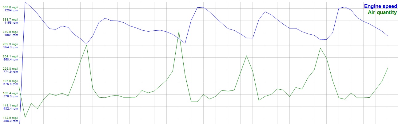

От известно време насам, след студен старт (моторът стартира лесно), оборотите на празен ход се вдигат до около 1400, след което бавно падат до нормалните (950), след което пак се вдигат и т.н. Това продължава около 2 минути.
Ето графика в такъв момент:
maf cold.jpg [ 194.45 KiB | Прегледано 8281 пъти ]
При студен старт с откачен дебитомер, проблемът не се наблюдава.

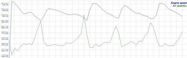

Това, което не разбирам е следната зависимост между обороти и количество въздух (mg/ всмукателен такт):
1.jpg [ 103.45 KiB | Прегледано 8281 пъти ]
Щом входящият дебит на въздуха е пропорционален на оборотите, защо количеството му за един такт расте с понижаването на оборотите и обратно?
Според мен, това би могло да се получи ако дебитомерът мери с известна инертност, което пък може да се дължи на наслоявания по чувствителния елемент.
Иначе - дебитомерът работи адекватно в целия диапазон от обороти и натоварвания на мотора, няма и записани грешки в ECU - то

Защото при различни обороти двигателя се пълни различно, и това е съвсем нормално явление.
Чистенето ще помогне, ако дебитомера е що-годе пресен. В 90% от случаите не помага или помага временно.

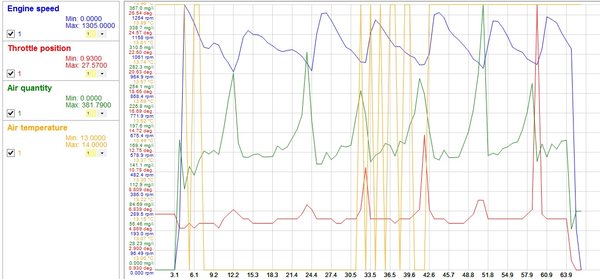

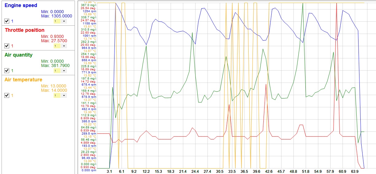

Сега исках да съпоставя стойностите за количеството въздух при различни обороти и при загрял мотор. Установих, че с педала на газта е невъзможно да подържам оборотите постоянни в обхвата 950 - 1500. Дроселът е електрически.
В движение не усещам да има проблем с подаването на газ.
Това, макар и при работа намясто, не ми се види нормално и може да има отношение към проблема. Ще взема, на първо време да отворя дросела за ревизия и почистване.

Дебитомера ти е последен. Първо си виж дросела, ако е електрически или моторчето за празния ход, ако е механичен. После изключи абс. всички консуматори - климатици, вентилатори, реотани най-различни, радио и т.н. Ако има преебан консуматор (с по-ниско съпротивление или направо окъсен) е нормално да се случва това.
