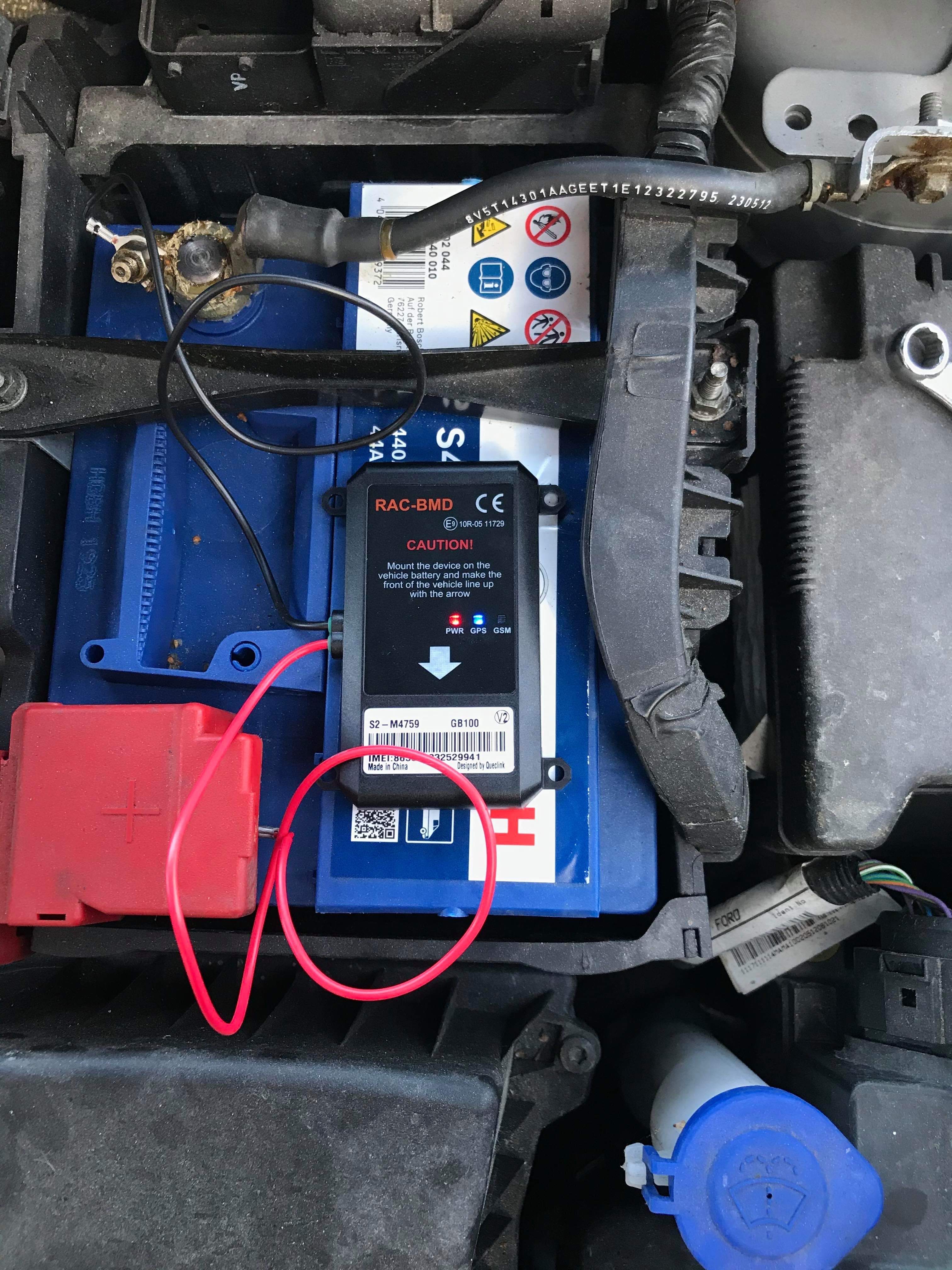

Синът ми е шофьор за първа година и понеже застраховките за млади шофьори в Англия са финансово убийствени се принудихме да направим такава с "черна кутия", застрахователя те следи през цялото време как караш, ускорение, спиране, позиции и т.н. Кутията се завива директно за акумулатора и се залепва с лепенка за него, ето това е производителя: https://www.navixy.com/blog/queclink-gb ... elematics/
п.п. линкът който съм дал е всъщност на фирмата, която осигурява платформата за следене, но виж тук устройствата с които работят: https://www.navixy.com/devices/
ето как изглежда закрепен за акумулатора:
IMG_4791.JPG [ 1.95 MiB | Прегледано 8556 пъти ]
