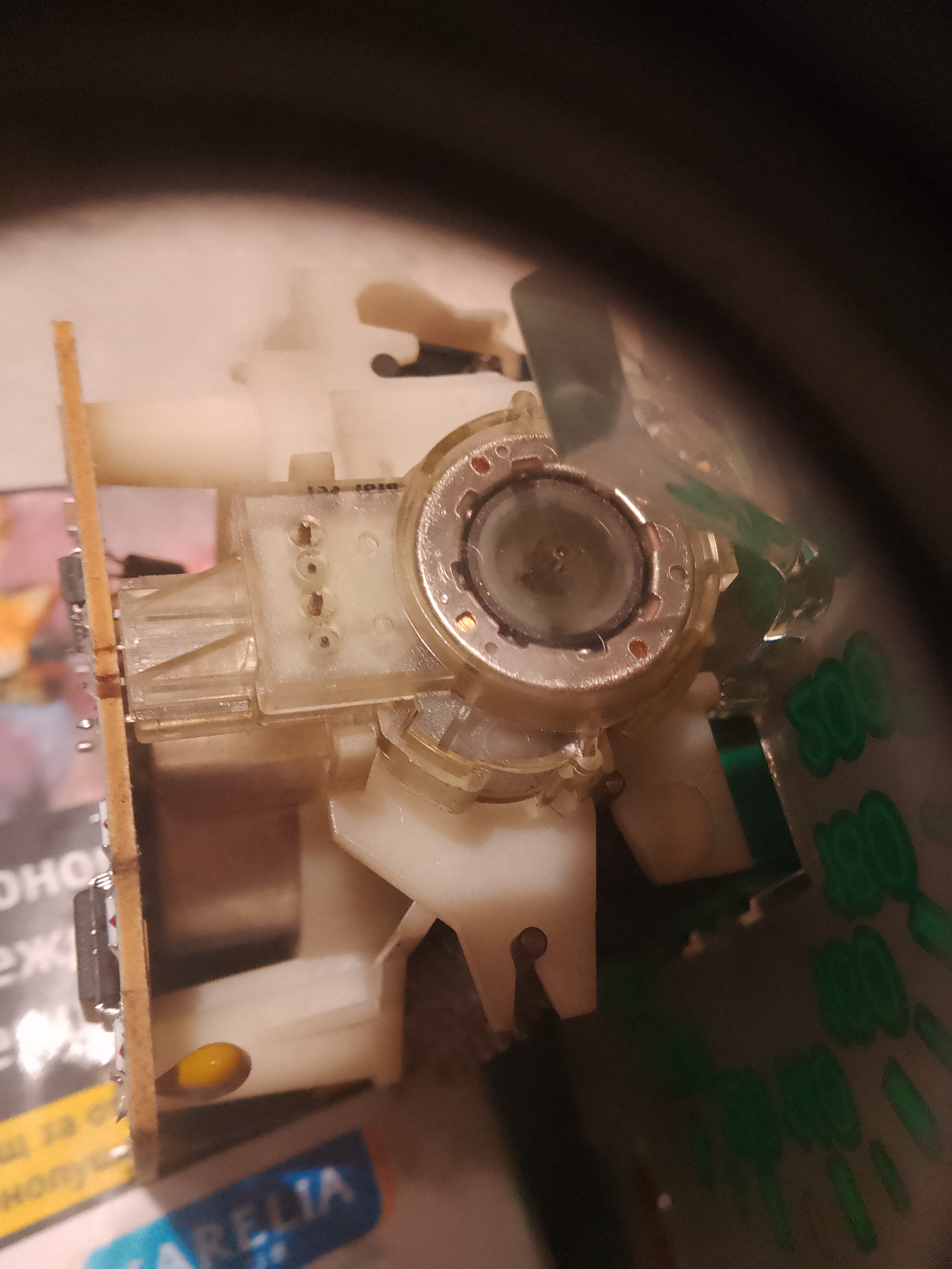

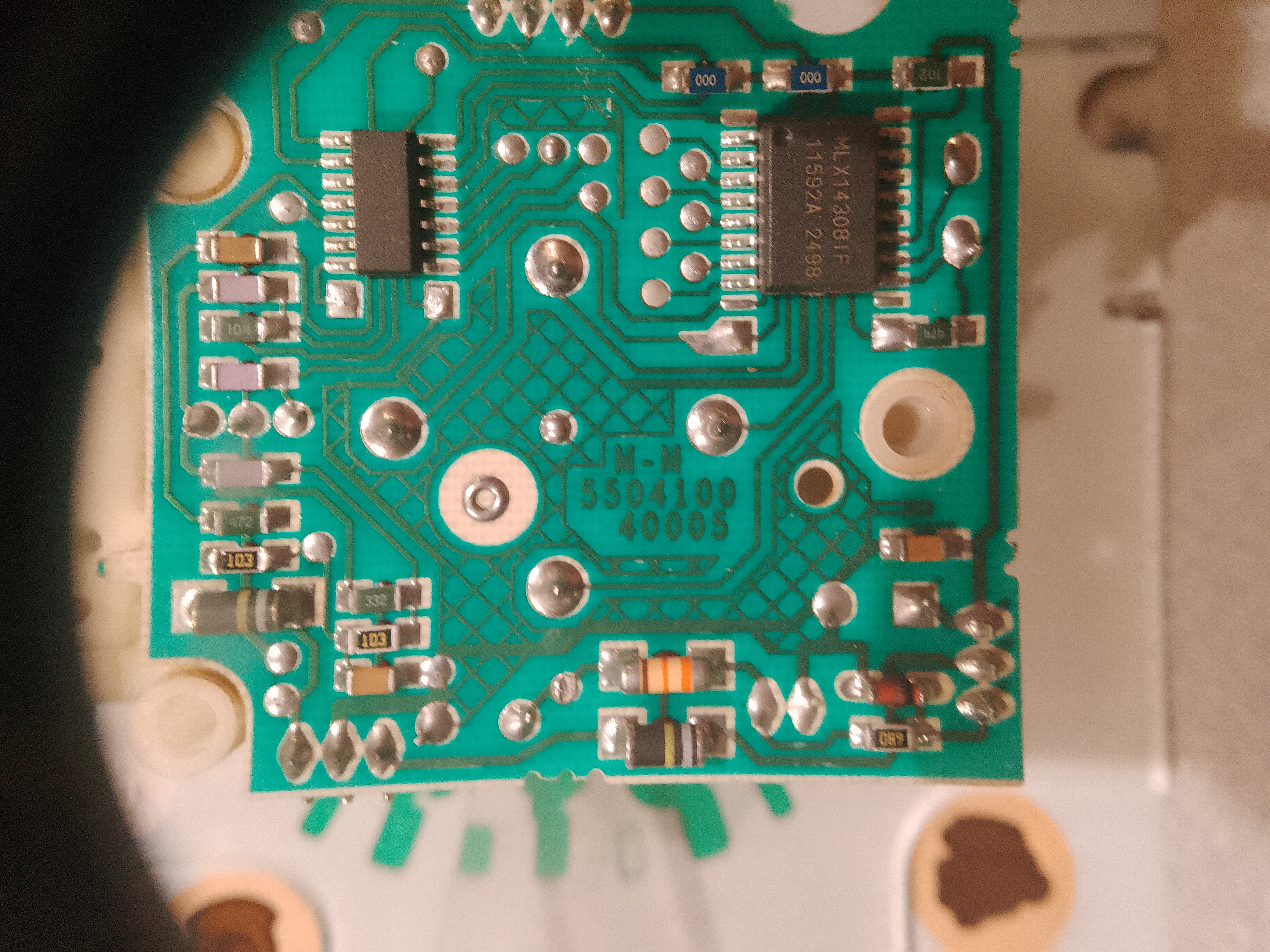

Та скоростомера е електронен също и брояча за километрите се върти от не знам точно дали е стъпков мотор или нещо подобно, прилича на стъпков но май не е баш щото и двата мотора са с по 4 крака. Схемата е с два чипа MLX14308IF и L9165C и за двата гугле не дава нищо полезно. Проблема е следния, нищо не отчита на студено и нормална температура, като пусна парното или като го е напекло слънцето и проработва от време на време и това ме кара да мисля че проблема е в самия уред в таблото, да речем студена спойка, щото датчика е на скоростите и няма как да се влияе от парното и слънцето.
Некви идеи освен да повторя спойките по платката какво друго мое да се направи.
Колата е 24 годишен Ситроен ХМ дизел ако е важно, не можах да намеря такова табло все от предишния модел с жило намирам или от другия мотор на който са други буксите на таблото.

Повтори спойките. Дори по снимка, на втората се виждат съмнителни такива.
А моторетката би трябвало да е такава: https://www.google.com/search?q=air+cor ... sQ_AUIBigB

Да много прилича на този вид мотор.
Кои спойки са ти съмнителни огради една две да се ориентирам щото ги гледах със силна лупа и ми се видяха добри, ма щото друго не знам какво да направя та за това реших да ги претопля.

Подкарваи всичко наред- платката ми се види като матерял CM1.. което е почти пресована хартия ...нали е еднослоика?
Тоз вид материял е амбалаж от всякъде и дано да имаш късмет да е от това.

Да еднослойна е платката.
Лошото е няма никакво инфо за чиповете нито схема на скоростомера и трябва да вадя малко от схемата да се ориентирам поне малко къде е захранването и дали работи, лошо е че и колата е разглобена в сервиза и нямам време да вися там и да чопля по жиците.

Виж и датчика за всеки случай. Имах проблем с моя - спираше след като колата загрее. Купих нов, който пък след време спря да работи на студено, но след загряване се оправяше. И в двата случая - видимо лоши спойки.
