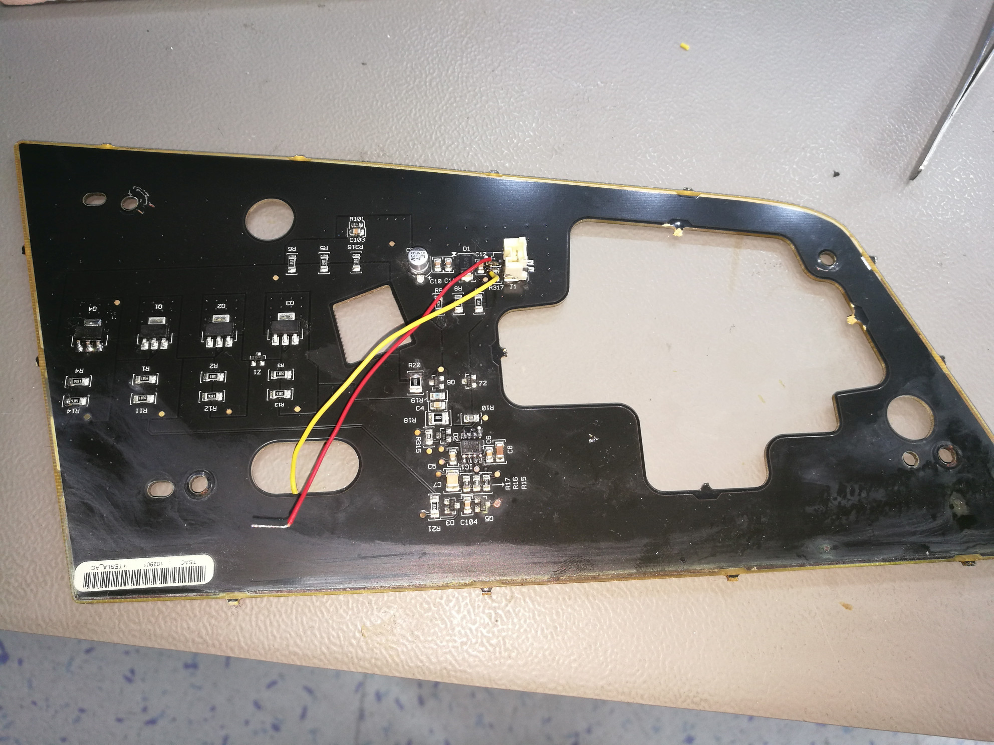

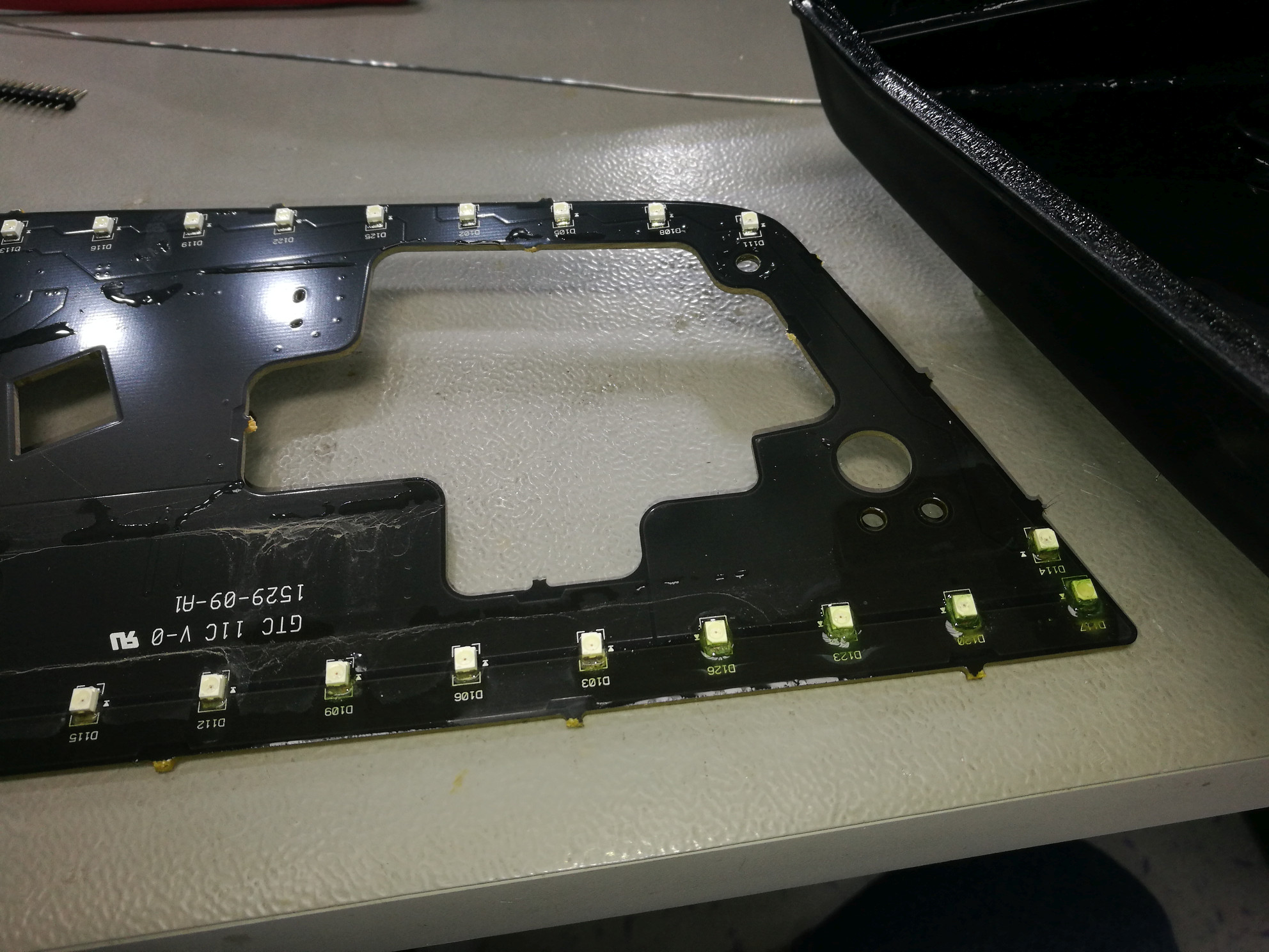

Ето това е платка от задните светлини (тези дето са на капака) на Тесла модел С.
Като оставим на страна очивидните щети от наводнението, цялата електроника на тоя модул служи за две неща:
1. Генератор на постоянен ток (около 120mA). Изпълнен с 4 паралелни транзистора. Защо, не знам. Не виждам особена причина за това презапасяване.
2. Генератор за стробиращ ефект. Изпълнен с таймер 555.
С други думи "фара" е тъп - подаваш напрежение - свети. Или по точно трепка (вероятно около 100Hz, не съм го мерил).
Въпроса е - защо по дяволите е необходимо това?

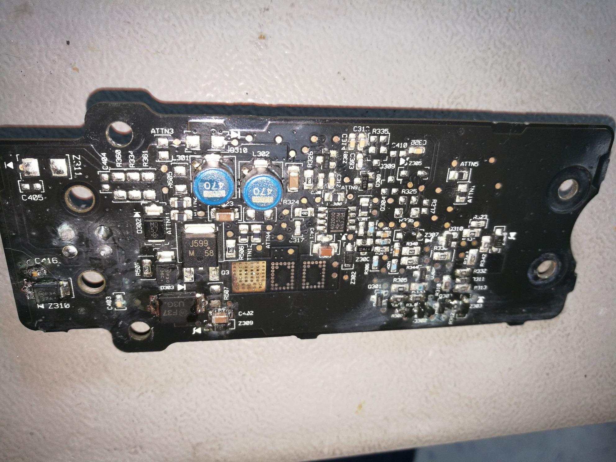

Имам снимка и на другата част от платките (три на брой са във тези светлини), там пък абсурда е импулсен регулатор на ток за два 3W светодиода (светлини за заден ход). Платката има огромно количество части и е наситена и от двете страни. Овъренжинернато ми се струва, без особен усет към оптимизация за цена.
Та основно пита за стробирането - защо се прави, очевидно не е страничен ефект, а търсен нарочно.

Тук не става въпрос за мигане. Това са габаритни светлини. Светят постоянно, само че не точно постоянно ами импулсно с честота вероятно около 100-200Hz (около 50% запълване). И не са само Тесла, ВСИЧКИ светодиодни стопове които съм срещал на пътя са така. А на повечето дори стоп светлините стробират, само че с 90% запълване, да речем.

Ами.... Ето - това което е на снимката (от предния ми пост), е линейно. Харчи около 120mA - значи 1.5W тотал (светодиоди и регулатор).

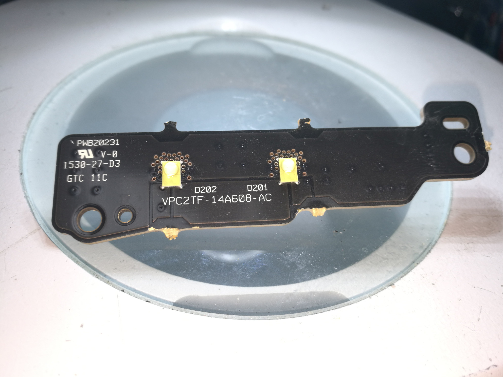

Светлините за задна скорост са последователно свързани двата светодиода и заедно с регулатора харчат към 1.2W

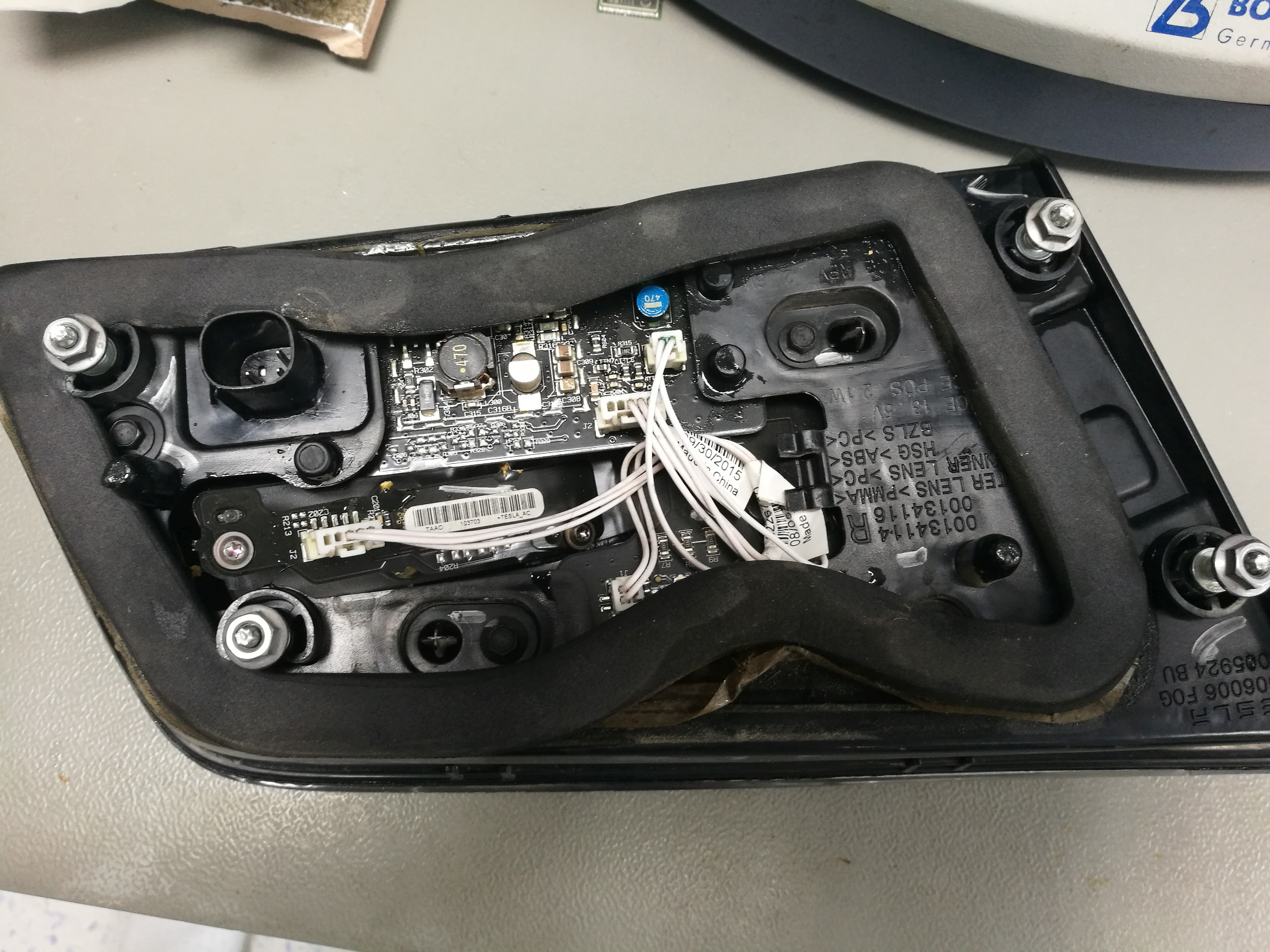

Ето това на снимката е регулатора САМО за тия двата диода. На едната снимка е монтиран в корпуса. Т.е. платката е двустранно наситена с компоненти, има 4 дросела (само единия е за регулатора), незнаен брой диоди и вероятно някой друг транзистор. Диодите нямат радиатор! (в другия стоп, където е светлината за мъгла, има радиатор!).
Голяма част от компонентите не са наситени. А в даден момент са предвидили и метален екран за регулатора, но не е монтиран в последствие.

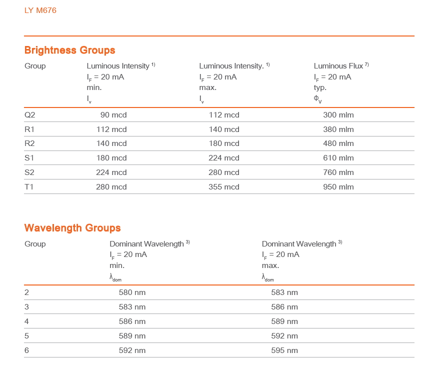

Мнение Re: Светодиодни светлини (задни). Стробиране.

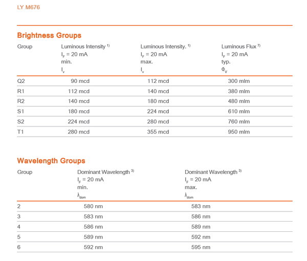

Обикновено нещата опират да се докара еднакво светене, понеже светодиодите идват от производителя с различна яркост на светене, отделени в различни групи. Обикновено ти пращат, каквото имат налично. И ако направиш 2 фара с различна група, ще светят различно. Един от начините е да se регулира тока, но по-лесно е с PWM - изчисляват се необходимите резистори (обикновено са във времезадаваща верига или се четат от АЦП-то, ако има микроконтролер) и се насищат в съответствие с групата на светодиода. При микроконтролерите има вариант и да се запишат като коефициенти във flash/eeprom.

Хммм в автоиндустрията да получават каквото има ... тук вече малко ме учудваш, навремето сме насищали много лед дисплеи, винаги са идвали точно бина който поръчваме.
Ами поне със светодиодите е така, тези групи на интензитета се вземат предвид още на фаза дизайн на модулите за светлини (даже и за цвета има групи). Има еквиваленти и за другите компоненти(резистори, кондензатори ..), но там е по-скоро с еднакви параметри, но от различни производители/доставчици.
