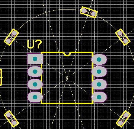

Как да разположа 10 компонента в правилен десетоъгълник?
Дали има някаквао автоматично разполагане, което би ми помогнало?
С моите знания имам две алтернативи:
а) дървената (правя окръжност, тегля чертите на 18+36+36 и т.н. градуса, завъртам корпусите и целя)
б) разглеждам куция текстов формат на Алтиума, налучквам разположението и завъртането на компонентите и си генерирам файла.

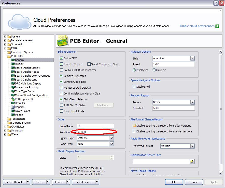

Ами не ти трябва да целиш нищо - алтиума си има ротиране на произволен ъгъл. Така че нагласяш ротирането да става на 36 градуса и слагаш компонентите в началото на окръжността и почваш да ги въртиш всеки на определените стъпки, спрямо центъра на окръжността. Намира се в менюто (като си PCB редактора): Тools->Preferences->PCB Editor->General->Rotation step

Благодаря ти, това е ценно и полезно - става за въртенето.

Има. Правиш си две от тия, например това, дето е на позиция 12 часа и друго на 6 часа. После със 'set origin' поставяш центъра на компонента. Маркираш ги тия двете и ги копираш и завърташ като блок около тоя център.

Отиваш на Preferences->PCB Editor->General и слагаш 36 градуса в полето Rotation Step
с която единични и групирани обекти се завъртат с Space bar на произволен ъгъл (по подразбиране е на 90 градуса).
