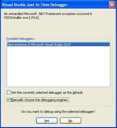

Здравейте, опитах да си инсталирам тази програма, но не тръгва. Използвам Windows XP. Прочетох документа на Атмел за инсталирането. Направих следното:
- Инсталирах Windows Automation API 3.0 (WindowsXP-KB971513-x86-ENU.exe).
- Стартирах инсталацията, като администратор, както се изисква. При процеса на инсталиране, многократно се появява един прозорец и ме пита, искам ли да дебъгвам с Visual Studio 2010 (прикачената картинка). Да му се не види. Аз му казвам, че не искам и, че ръчно ще избера по-късно с какво да дебъгвам.
- След завършека на инсталацията, при стартиране на програмата, като администратор, се появява прозорец със съобщение "Exception has been thrown by the target of invokation" и програмата не тръгва.
Някой от вас, дали знае какво трябва да направя, че да тръгне пущината?
Atmel studio 6.2 problem.JPG [ 27.59 KiB | Прегледано 5228 пъти ]
