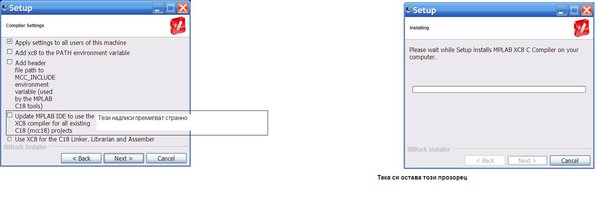

Здравеите!
Компилирах с xc8-v1.31-win.exe, средата - MPLAB X IDE 2.05. Windows XP. По едно време компилаторът взе да гърми с някакви си негови вътрешни грешки. Деинсталирах го и опитах да инсталирам по-новата версия - 1.32, инсталацията не поиска да тръгне. Опитах да инсталирам пак старата версия - 1.31, не се стартирва и тя.
Изчистих регистрите с CCleaner, без промяна;
Пуснах стартъп скан за вируси, изтрих някакъв омазах файл, без промяна;
Изтрих пътя до компилатора от PATH, без промяна;
Пробвах да го инсталирам в друга иректория (C:/Program files/Microchip/uha/version1.32/), без промяна.
Знаете ли каква може да е причината и какво трябва да направя?

пробвай Run as Administrator

С права на администратор съм.

С преинсталация на Уиндолса се оправи. Сега съм инсталитал и двете версии - 1.31 и 1.32. На 1.31 гърми компилацията с някаква вътрешна грешка, с 1.32 работи. В 1.32 е непълно описанието на PORTB и си копирах pic16f1829.h и pic16f1829.inc фаиловете от 1.31.
