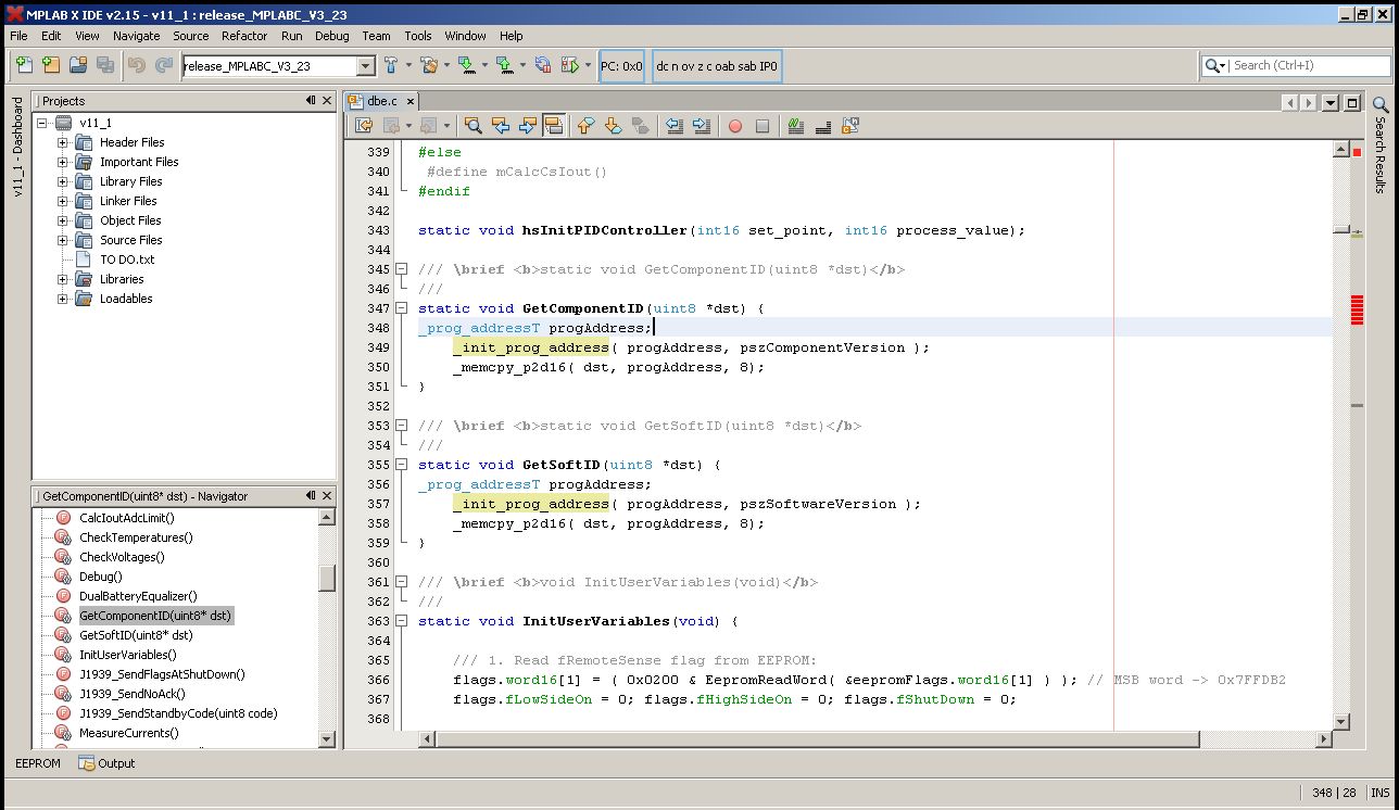

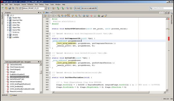

Как се нарича този Навигатор в Eclipse, който ми показва списъка с функции/променливи/макроси в един сорс файл и когато маркера на редактора е в тялото на дадена функция/макрос да позиционира текущия елемент в списъка на точно тази функция/макрос ?
За сравнение давам картинка на MPLAB ( NetBeans ): сорс файл dbe.c , маркера е позициониран в тялото на функцията GetComponentID , долу вляво е вертикален списък с функци/променливи/макроси дефинирани в dbe.c и съответно списъка е позициониран върху GetComponentID, a в title полето на списъка е даден и протоипа на GetComponentID.
Колкото и да търсих не можах да намеря нещо подобно в Eclipse, а този инструмент е много полезен да се ориентираш в коя функция си, когато имаш много и дълги функции и пишеш едновременно протокол за две машини. В Eclipse има някакъв прозорец Navigator, ама си е чиста пунта мара, показва ми имената на файловете в проекта и нищо повече.

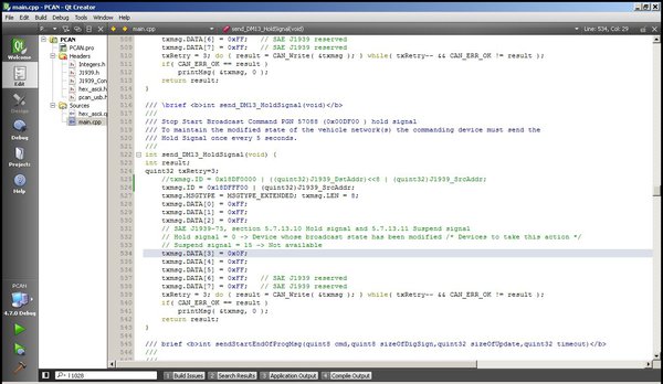

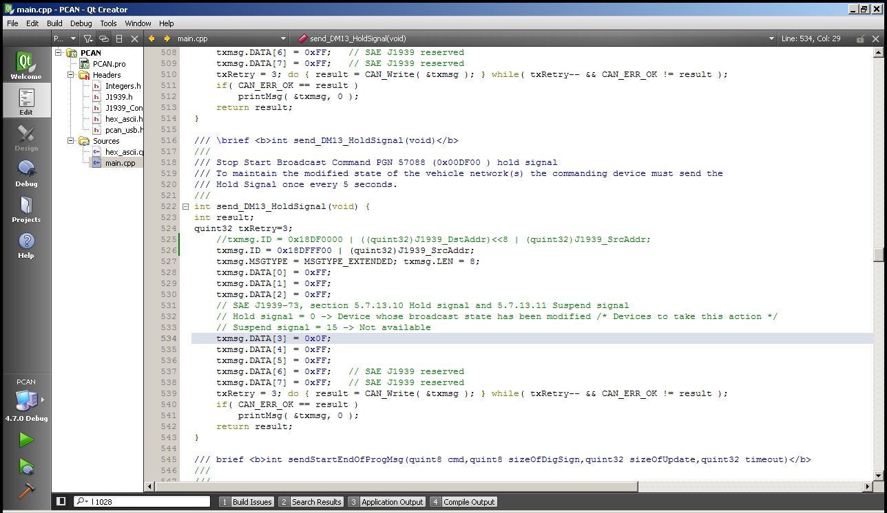

Qt Creator също я има тази навигация, отгоре над текущо редактирания файл има списък, който автоматично показав прототипа на текущо редактираната функция в редактора.
Qt Creator.jpg [ 144.3 KiB | Прегледано 4063 пъти ]
MPLAB X Navigator.jpg [ 159.63 KiB | Прегледано 4063 пъти ]
