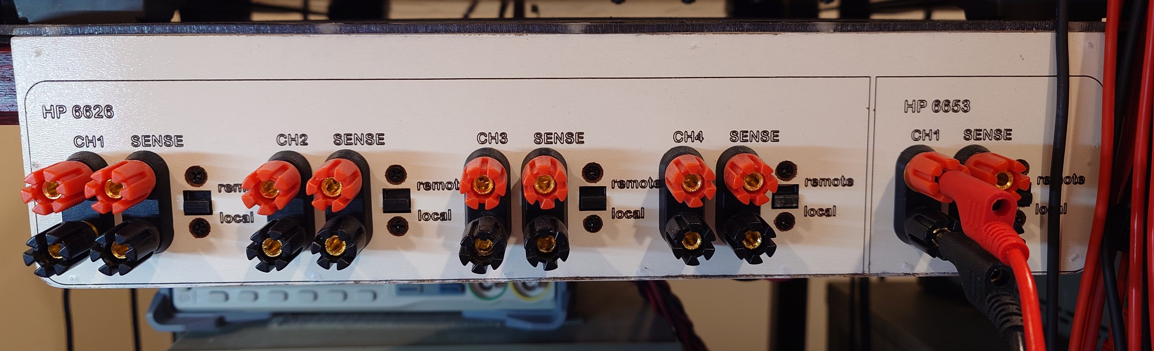

Aaaa не съм, то няма за хвалене нищо, то е игрчка, 5 или 10 W не помня, изпозлвам го да режа картонени шаблони или гарнитурки от пореста гума, за друго трудно става. Е с много зор бях изрязал те това панелче, ама това преди да взема фрезичката. Върши добра работа за шаблони от хартия/ картон. От време на време прототипирам разни у-ва с клавиатурки, та върши рбаота да среже също ламинираната клавиатурка, такива неща. То сега даже не е тук, закарах го в мексико, купих му нови профили, направих го 1200 на дължина и го самоопределих като диспенсър за лепило. Махнах лазера и сложих диспенсър ... и работи, но се оказа, че не пести чак толкова време, а в момента обемите са малки и да го сетнеш за да залепи 10-20 детайла не си струва. Та отново го самоопределих за лазерче, последно рязах шаблони за някакво приспособление.
Не съм го връщал тук, плана ми беше да взема по-мощен лазер и да го слагам на рутерчето, ама не съм стигнал до там. Е сега ми трбява нещо такова, едни тънки гуми имам да режа и щеше да е екстра, макар и смрадливо. Иначе има в момента по 40 W LED лазери, в смисъл оптични 40 W, може да реже доста по-дебели неметали и то от един пас, 3/4 шперплат на 2 -3 паса се реже добре, е те за спорта и на 1 го режат ама това е шантава работа, то едвам пълзи. Мен не ми трбява толквоа за шперплати, но има случаи в които формата е лесно да я изрежеш на лазер вместо на CNC-то, а аз меки материали е супер.
Иначе все се заканвам и все не купувам CO2, последно почти купих едно, с повредена тръба, ама не това ме притесни, оказа се че и някой е вадил части и реших че не си струва риска. Иначе беше .. не помня вече марката но е популярна тук, имат 60-250 W CO2 модели, които не са баш чистопробни китайци, ама $2500 за нещо което може да му ги няма половината части ...
