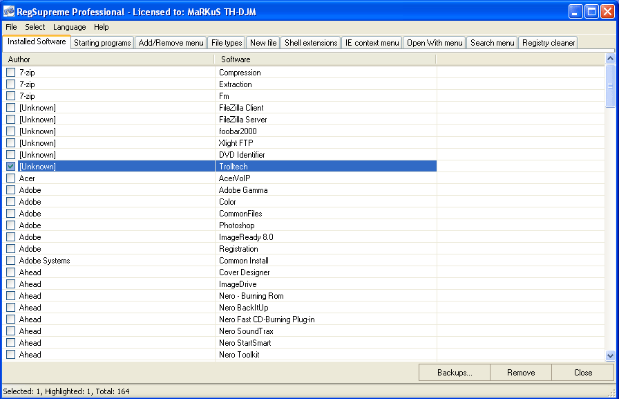

Бе имам тук и на моя и на жената на телевизора някаква инфекция, която не подлежи
на изчистване. Разни антивирусни и т.н. не я ловят въобще. На ръка я виждам, маркирана
е на картинката. Като я махна и възкръсва под друго име, все е някакво дето се вижда, че няма
как да е (или от автор дето никога нищо не е слагано или ачик криво, най-често сменя автора от незнаен
на trolltech после обратно ).
Бърсах какво ли не. Играх си да избия каквото мога да избия процеси от таск мениджъра преди
да го изтрия това нещо. Не ще, все възкръсва.
Някой с някакви препоръки/идеи?

Сега тамън опитах да го изтрия в сейф мод - след което гадината се оказа скрита под
името Macrovision Safecast (то има такова ама аз никога не съм го слагал), и като го изтрих
и от тоя му вид възкръсна като Unknown Safecast ....
Не го и виждам какво прави, явно просто шпионира - инак не забелязвам да вреди, ако разпраща
спам навярно бих забелязал да го прави по мрежата... Някой е зает да ми слуша псувните на
живо някъде, пожелавам му приятно прекарване с шоуто ни :D :D :D .
