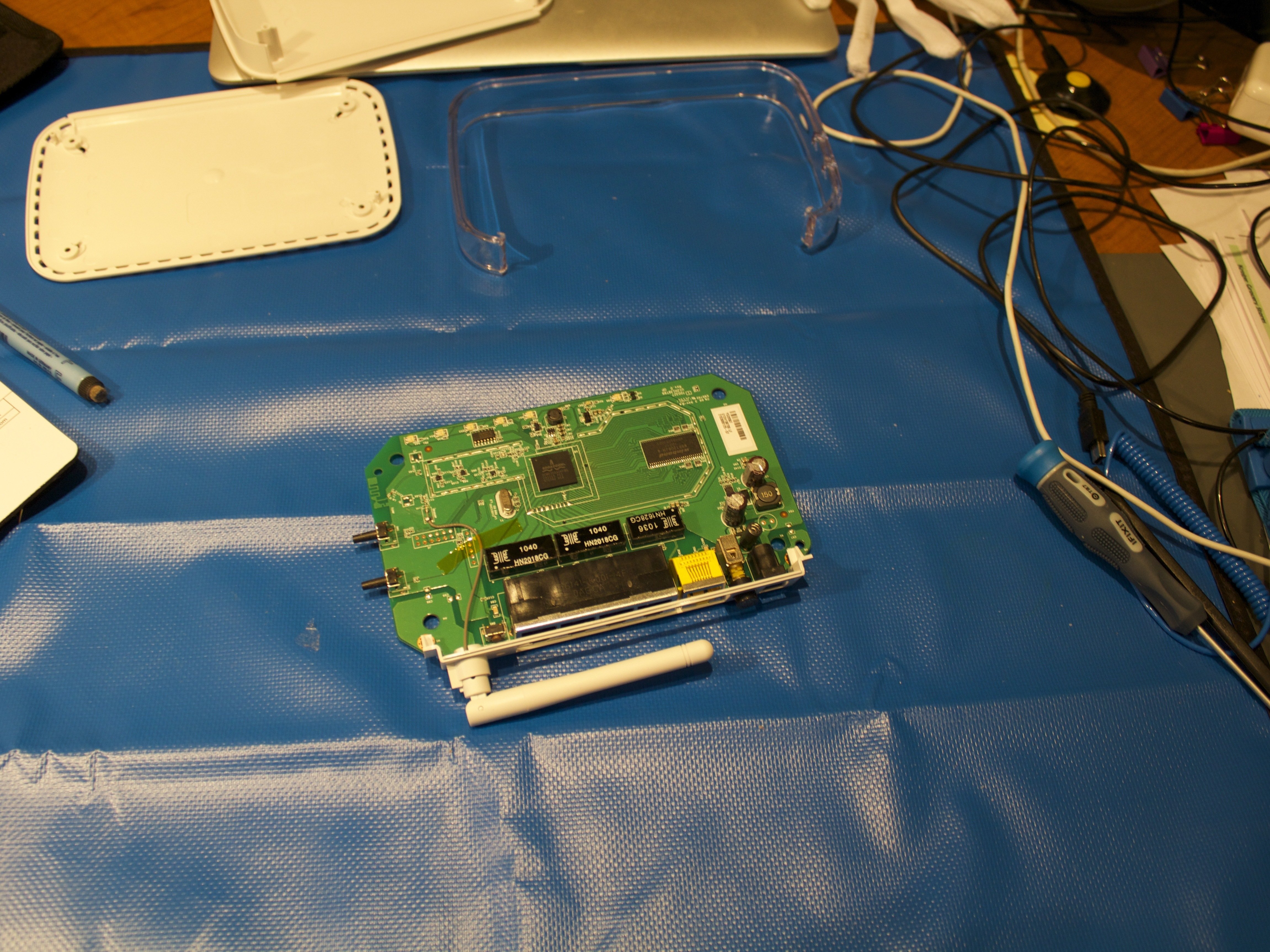

И след ресета исти хуй...но има еспиай и джейтаг за флашИзображение :arrow: https://youtu.be/VyiITrDdJWM?t=221

Ами да може да запишеш флаша ама трябва да намериш дъмп. А едва ли си се сетил да го прочетеш докато е работел. Но може в някой руски сайт да има...

Рутера ползва boot loader, който чете и записва файла от сайта. Ако го запишеш директно дори и на правилното отместване не тръгва. Трябва ти dump на целия flash. Ако намериш за твоя модел сменяш му mac адреса (с hex редактор се намира лесно) с този от кутията и става.
да,така е и при дъната при флаш :arrow: https://weborus.com/guide-flash-bios-sp ... rogrammer/
after receiving a blank SPI chip bought on the Internet, after flashing it, nothing works. This means that the motherboard needs the MAC address (written on the back of the motherboard). It will then be necessary to find the way to add it in the Bios with a hexadecimal editor.https://www.onlinehexeditor.com/
