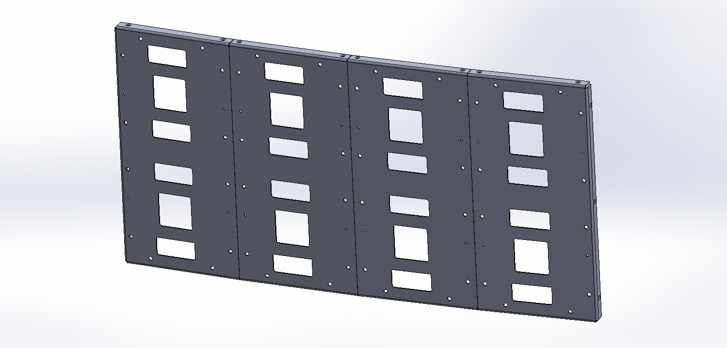

Не е до функционалности, до цялото нещо е. Иначе дали на инвертор се чертае по-бързо, това според мен е въпрос на навик, мен не ме бърка начина по който се построява в солида, дори вече толкова съм му свиканал, че едва ли нещо ще ми е по-бързо. В това отношение и еджа не е по-различен, ако говорим за псотрояване на модела. Обаче моделите не само се чертаят а и редактират, и тук вече това което еджа предлага е невероятно. Не съм го пипвал това синхрони, само на видео го гледах, но е страхотия, това спестява дни и месеци, особенно на по-начинаещи. Дали е солид, едже, инвентор, построяването става на горе долу същият принцип. Много важно е как обаче построяваш, за да можеш след това лесно да редактираш. Това докато се усвои си минават години, а синхронито без да му мисли как си построил ти позволява да едитваш много бързо запазвайки геометриите.
Има и друг момент, време за редакция, време за построяване. Веднага ти давам пример, имаме ей този детайл по-долу. Детайла е елементарен, как обаче правиш тия отвори, как след това ги редактираш ? Можеш да зададеш размерните вериги променливи, за да можеш да ги коригираш в последствие, можеш да имаш отделни скечове за всяка повърхност, ама мин по два защото едното е hole wizard а другото е cut, или пък имаш скеч който го въртиш на градус спрямо някаакъв център, или .....и както и да го направиш, винаги имаш или по-бързо построяване и по-бавно редактиране, или обратното.
