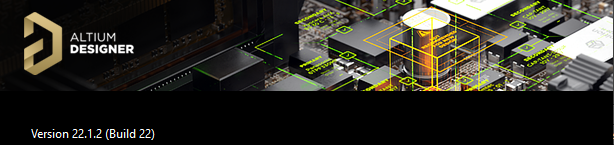

Мнения: 1076
Мнение Re: Altium Designer...
Назад си! Имам го от месец почти:
Altium22.png [ 121.65 KiB | Прегледано 2123 пъти ]
А най-якото е, че не съм го ползвал от 2019. :D
Ама си го ъпдейтвам, кога се сетя, че го имам. Нали фирмата изисква да го имам и си плаща.

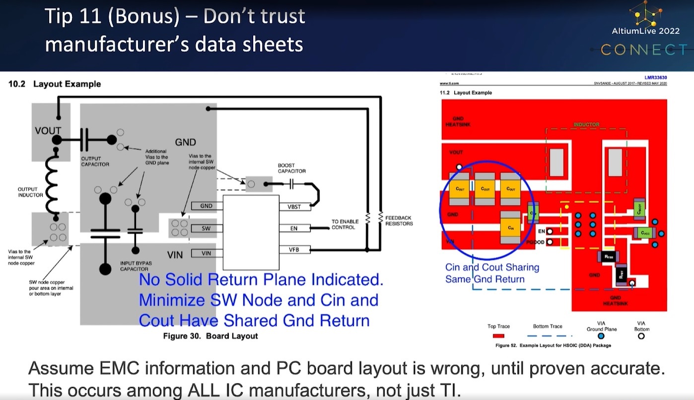

а сега де...
dont_trust_datasheets.jpg [ 251.63 KiB | Прегледано 2431 пъти ]
Пет Фев 04, 2022 5:13 pm
Мнения: 1076
Това общо взето е свързано с опит и знания. Всеки pcb layout дизайнер трябва да бъде запознат със схемотехниката, в случая със smps, за да знае критичните зони на опроводяване. А не просто да "рисува" платки в синхрон със "състоянието на духа си". В случая е ключов токовия контур между входен кондензатор, ключ/контролер и бобина. Той прави най-много бели и трябва да бъде оптимизиран приоритетно. Аз никога не съм гледал примерните layout по дейташитите, а си правех платките по мое усмотрение, като спазвам принципите за добър дизайн с малко смущения. Не се и учудвам, ако примерите не са перфектни.
