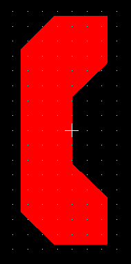

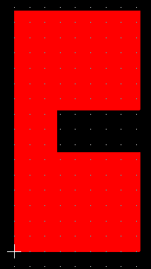

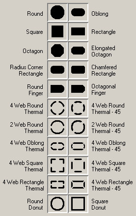

Мнения: 10145
Мнение Re: Altium Designer...
във VX 2.x няма вече board station. за 1.х нямам спомен.
но, ако ти е важно, може да се качи по-стара версия (9.5, примерно) и после по редичката.
има обаче някои особености.
не съм сигурен докъде се е добутал алтиума по отношение на падовете.
1. в ментора има следните 'стандартни' падове
std-pads.PNG [ 11.09 KiB | Прегледано 2435 пъти ]
аз конкретно се сблъсках с проблем с D-shape падовете. алтиума си ги импортна като облонг. съответно плесна падовете върху вече прекарани телове. и не мръцна.
2. има и къстъм падове, примерно:
custom-pad1.PNG [ 3.41 KiB | Прегледано 2435 пъти ]
custom-pad2.PNG [ 3.34 KiB | Прегледано 2435 пъти ]
нямам идея как ще ги импортира.
3. в процеса на рутене има функция 'shaving pad', с което може да клъцнеш част, която ти пречи. това е индивидуално, не е на библиотечно ниво (padstack)
4. обратното на 3 - teardrops.
същото
груби,
импортьора в алтиума е плъгин и трябва да се инсталира (само онлайн)
също нямам идея как ще го отиграе алтиума.
Чет Яну 19, 2023 11:04 pm
