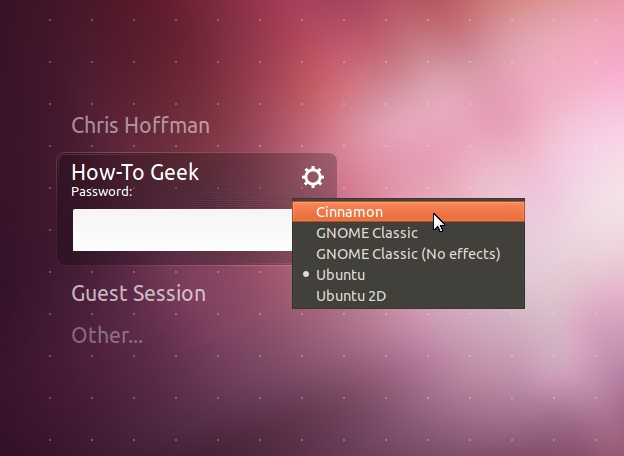

Всяка следваща версия на Убунту е все по-добра по отношение на поддръжка на хардуер.
В 11.10 още на логин скрийна можете да изберете GNOME Classic в случай, че ви притеснява новият Unity интерфейс (на мен лично ме радва и си го ползвам по default):
starting-cinnamon.jpg [ 44.29 KiB | Прегледано 5317 пъти ]
