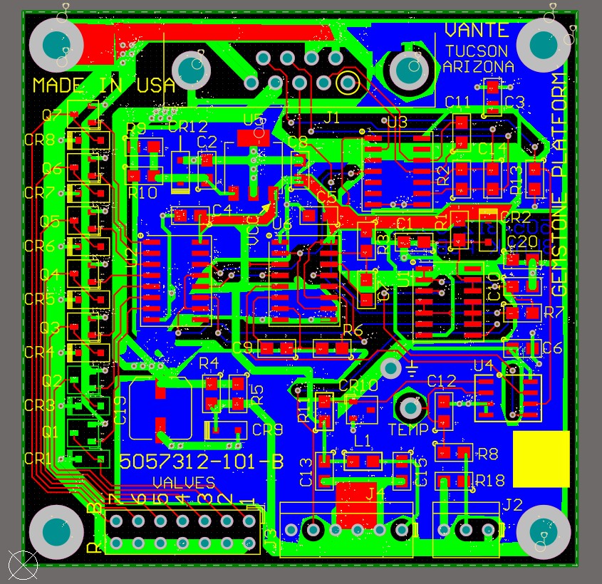

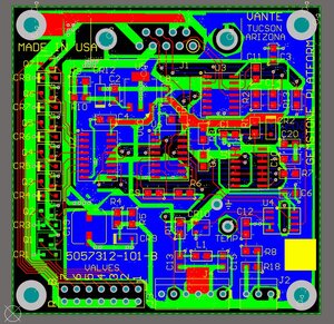

Отворих го с Алтиум.

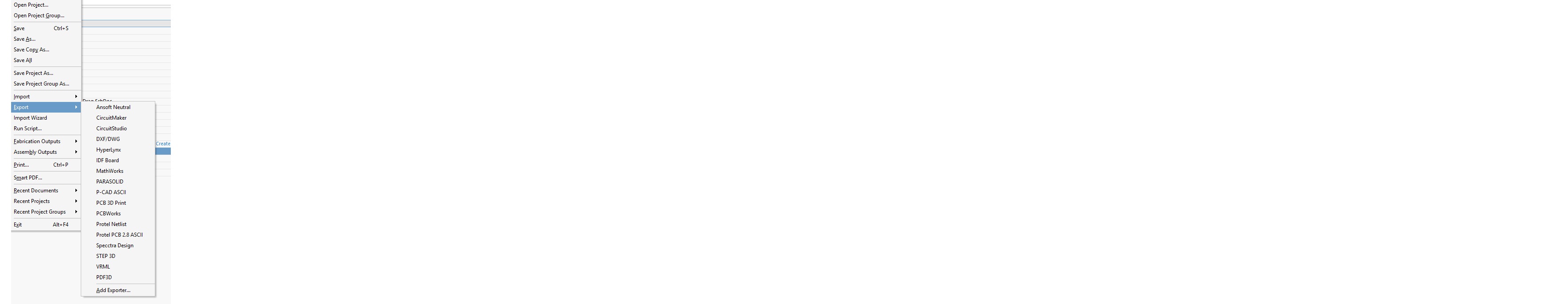

Обаче с експорта малко не си познал.
Като всеки КАД, Алтиум не обича експортите.
PADS ASCII го няма в списъка.
В прикачената картинка е списък на поддържаните формати.
Ако някой ти допада, кажи да го експортна.
Прикачвам и конвертирания Алтиум файл.

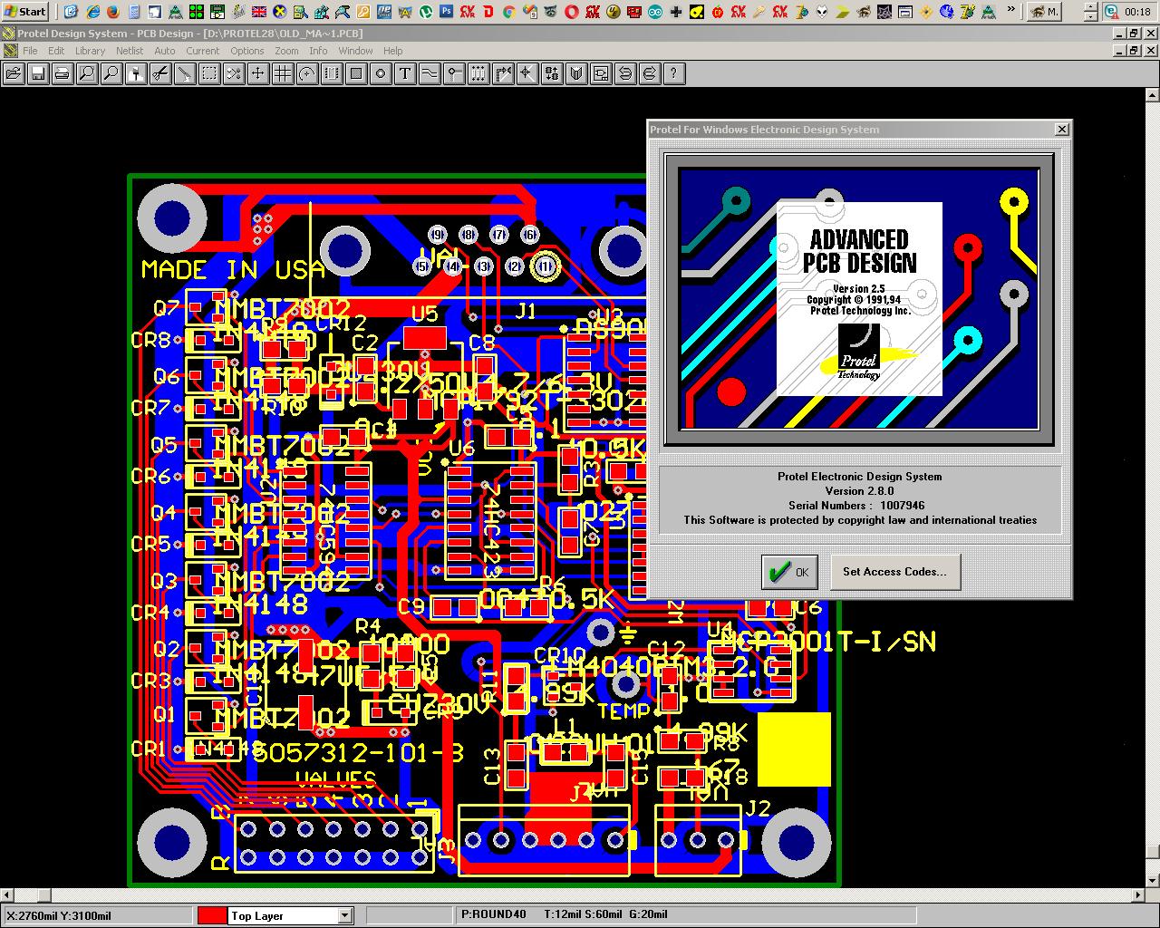

Нещо глобално бъркаш .
При мен си го отваря .
Protel28.JPG [ 337.56 KiB | Прегледано 917 пъти ]
