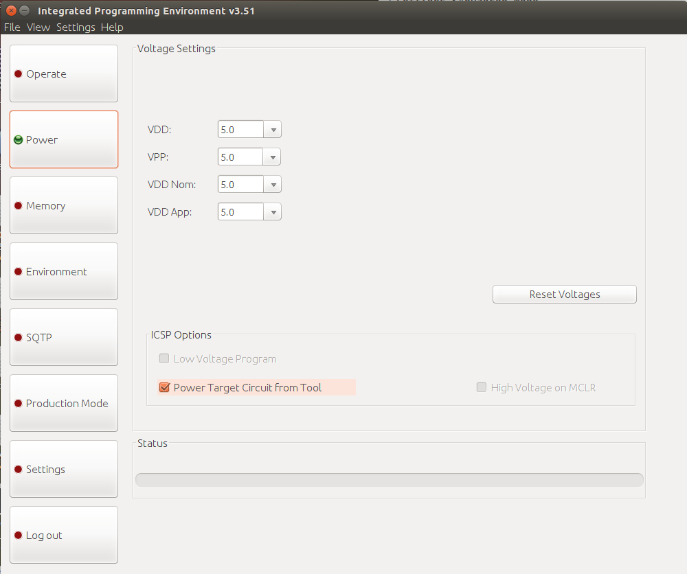

Ох, извинявай. Прочел съм IDE вместо IPE.
Като пуснеш IPE-то - Settings->Advanced mode
И после -
Screenshot from 2017-12-12 19-23-16.png [ 54.38 KiB | Прегледано 6019 пъти ]
