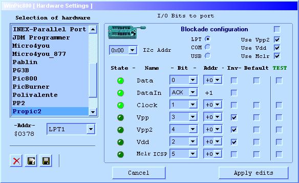

Колега кажи как се подкарва това чудо с ProPic2 ? Пробвах разни гимнастики, не става. Имитира че нещо чете, но програматора си остава мъртъв. Нито VDD, нито VPP се включват. Работи ли въобще с ProPic2, щото казват, че работел ?
Като се стартира ми изписва "Failed to install - > WP800IO.SYS", когато съм като обикновен потребител. Ако работи само като администратор не струва като софтуер. Като го старирам като администратор работи, но битовете на паралелния порт за ProPic2 не отговарят на схемата на ProPic2, така както е оригиналната схема. Иска да се насосват.
Пон Яну 16, 2006 1:36 pm
Мнения: 1680
Ами при мен работи и на домашния ми като администратор, и на служебния като потребител в домейн контролер.
Работи с пропик2.

@relsys, можеш ли да ми кажеш, дали на твоя ProPic2 е опроводено VPP3 ? Защото много хора не го опроводяват, съответно и разпространения софтуер за ProPic2 не го гаси/пали. IC-Prog & ProPic2 софтуера го поддържат. При мен VPP светодиода на програматора непрекъснато свети и съм убеден, че причината е в WinPic800, тъй като с IC-Prog & ProPic2 софтуера си работи коректно. А като обикновен потребител как го караш да работи, как се инсталира драйвера за достъп до паралелния порт ?
Пон Яну 16, 2006 4:14 pm
Мнения: 1680
ами не знам дали е опроводено vpp3, би трябвало да е, и при мен светеше, но след тези настройки които съм постнал, всичко е ок, но с програматора който аз съм правил на базата на propic2 не иска нещо да работи.
btw, досега не съм срещал друг софт дето да работи толкова добре като този, тоя пише бързо като icd, опознава сам чиповете, управлява се коректно от команден ред и тнт, но дори и докато светеше vpp постоянно ми познаваше чиповете и ги четеше, а драйвер аз не съм инсталирал, само разархивирах и стартирах exe -to.

Пон Яну 16, 2006 4:27 pm
Мнения: 1680
грешка, бачка и с моя програматор, на моя комп нещо не му е наред паралелния порт
