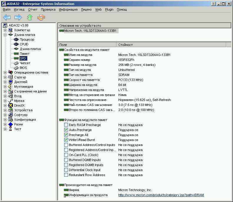

някъде съм чел че има записана служебна информация в рам паметта , производител, размер, честота, параметри и т.н. търсих из моя комп но наскоро диска ми се прецака и се затриха повечето неща , ако някой се сеща за програма дето да изчете тази информация ще може да разбереш каква ще да е тази памет, или нещо по означенията да се пробва да се разбере.

AIDA32 например...
Clipboard01.jpg [ 71.43 KiB | Прегледано 7285 пъти ]

AIDA32 не изважда нищо за тази памет.
