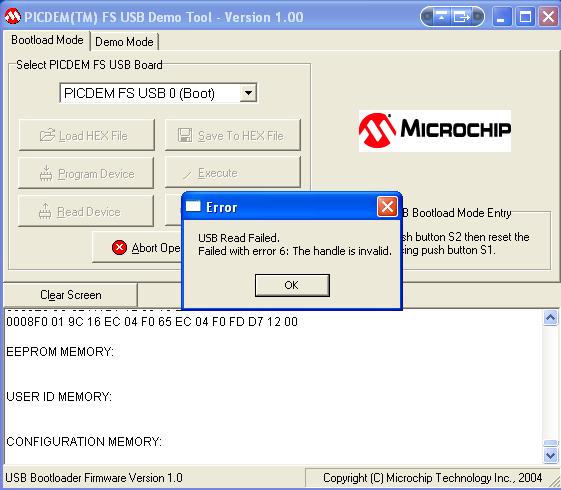

Направих си PICDEM FS USB с PIC18F4555 по документацията на Microchip.
Програмирах чипа с USB Bootloader програмата с ICD2 и всичко е ок.
След което се опитах да инсталирам USB драйвера на "PIC18F4550 Family Device".
Драйвера се качва, обаче XP-то казва "Can not start this device (Code 10)".
Когато стартирам програмата "PDFSUSB", в полето "select PICDEM FS USB Board"
се появява платката, което значи, че я разпознава и че комуникира с нея.
При опита ми да направя каквато и да е операция с нея(четене, програмиране,...)
ми дава съобщението "USB read failed. Failed with error 6: The handle is invalid"
Можете да видите екрана в прикачения файл.
След многократни windows гимнастики успях да кача драйвера без да дава грешка,
но програмата се държи по същия начин, което ме навежда на мисълта, че някак си съм
излъгал windows-а, обаче драйвера не работи, или работи частично.
Може ли някой да ми помогне? [-o<
PicDemError.JPG [ 46.66 KiB | Прегледано 7024 пъти ]

Ами това съобщение "HANDLE INVALID" определено показва, че има проблем с драйвера. Пак някакви M$ - ски мистерии.

Грешка 6 или резултата INVALID_HANDLE_VALUE
обикновенно се получава при обръщение към несъществуващо
или вече ангажирано от друга програма у-во.
Сигурен ли си че усб-то е наистина изправно?

Намерих USBview.exe от друго място. Тя ми показва, че всичко е ОК.
Въпреки това мушнах USB-то на друг порт и инсталирах PDFSUSB
драйвера отново - мина ОК. USBview ми дава, че устройството е
вързано и е ок. Обаче PDFSUSB програмата пак дава същата грешка.
Прави ми впечетление, че като избера платката и светодиодите и
показват, че е в Suspended, а след ReadDevice напр. като даде
грешката минава в Configured и като натисна ОК в прозореца
на грешката пак минава в Suspended.

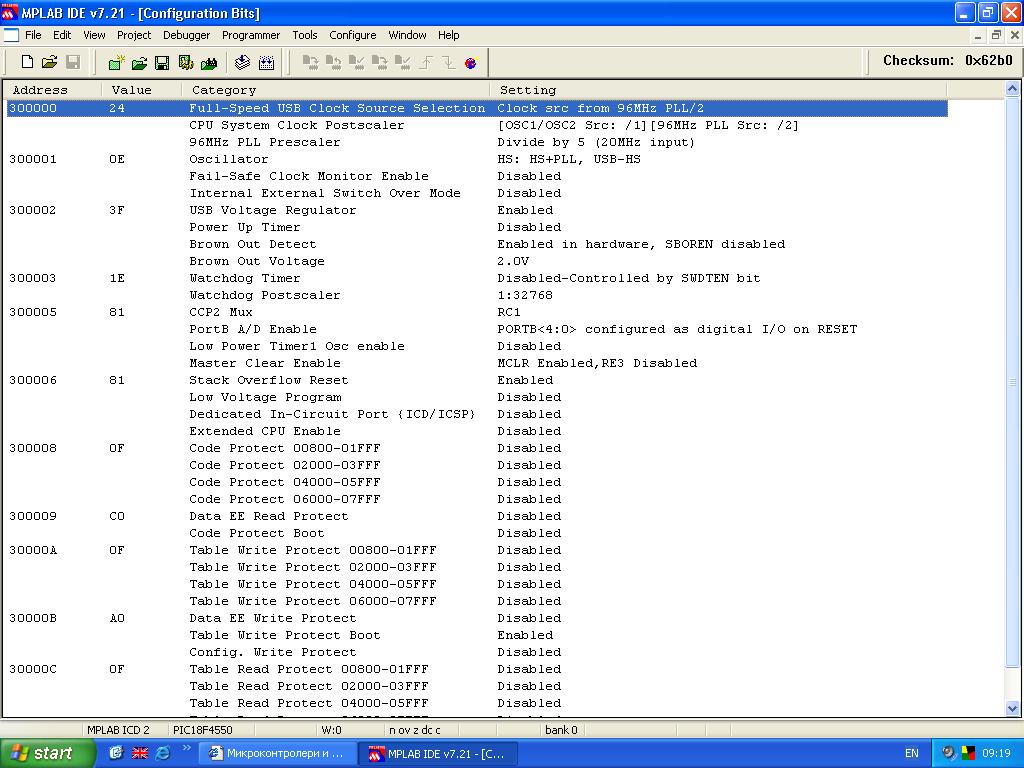

Махни флага за дебуг мод....

TheWizard Как и от къде да го махна този флаг?

300006h / CONFIG4L / DEBUG

Gogo, изпращам снимка на конфигурационните битове.
Използвам стандартния firmuare за USB Bootloader на
Microchip. Нищо не съм бутал по него. Даже първия
път го програмирах в чипа без да го компилирам.
След това и го прекомпилирвах, но резултатите са
едни и същи. :cry:
