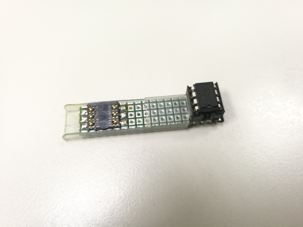

Мнение Re: Ключ за Тектроникс TDS3
24C08, универсална платка, СИМ слот (или контакт в случая) малко кабели и пръчка от SOIC8 схеми ( "кутийка"). Не си заслужава никакви 55 долара + 40 долара за доставка.
Да не говорим че това поддържа само 4 ключа, а в доста осцилоскопи могат да се заредят повече (8 или повече).

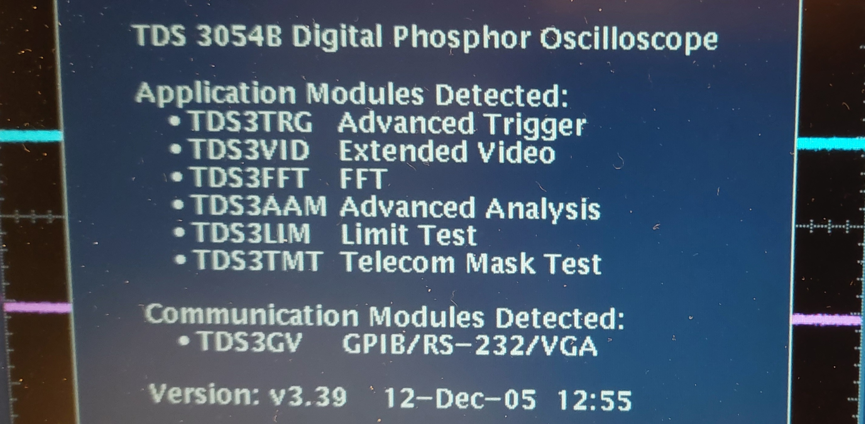

Например...
Сега другият въпрос е дали може от TDS3014B може да направим TDS3054B...със съоветна команда през серийния порт. Ако разбира се хардуера им е същия.
Има и допълнителни опции, но явно трябва да се кача на 3.41, а затова ще трябва да издиря дискети и съоветно лаптоп или компютър с флопи.
Може и да се намери.
