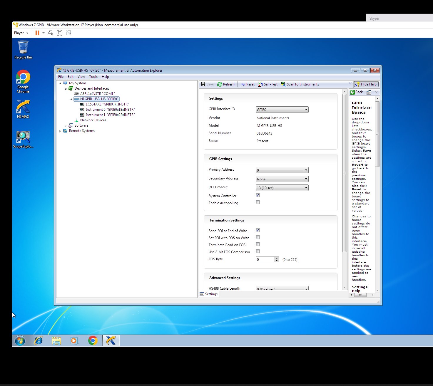

Малко ъпдейт ако някой друг пробва в бъдеще да връзва такaва комбинация.
На Windows 7 инсталиранa верси 18.5 работи с лекроя, но по-новите също работят, в момент ана копие на виртуалката ъпдейтнах до 20.5, това е последната съвместима със 7-ца.
Сега има малко тънкости, които баче, не съм сигурен дали не са свързани и от това, че съм на виртуалка. Драйвера за USB кабела не искаше да се инсталира правилно, рестарти не помагаха, докато не разкачих USB-то от виртуалката и не го закачих отново, само да отбележа, че физическо ракачане на кабела не води до същия ефект.
Това решава проблема стс софта на Lecroy, конретно ScopeExplorer и дърто Wave Studio и двете започват да виждат скопа и си работят коректно.
VISA като че ли също работи, не успях да подкарам логер софтуера, но с версия 20 на VISA драйвера вижда уреда, прави му ресет, казва, че е готов за комуникация но след това забива, но това може да е някакво дърво със самия логер и боза 7.
Оказва се, че драйвера който се генерира с Visa Driver Wizard не рябва да се слага, не знам каква му е целта, като чета на сайта на NI изглежда да е нужен но релано не е, инсталира ли се тоя дрйавер и лекроя отлита, като че ли тоя драйвер пренасочва комуникацията на нейде .... сега не знам дали забиването не е свързано с това, ще опитам по-късно да го сложа на едната виртуалка и да видим дали няма да с еоправи забиването, но няма много логика.

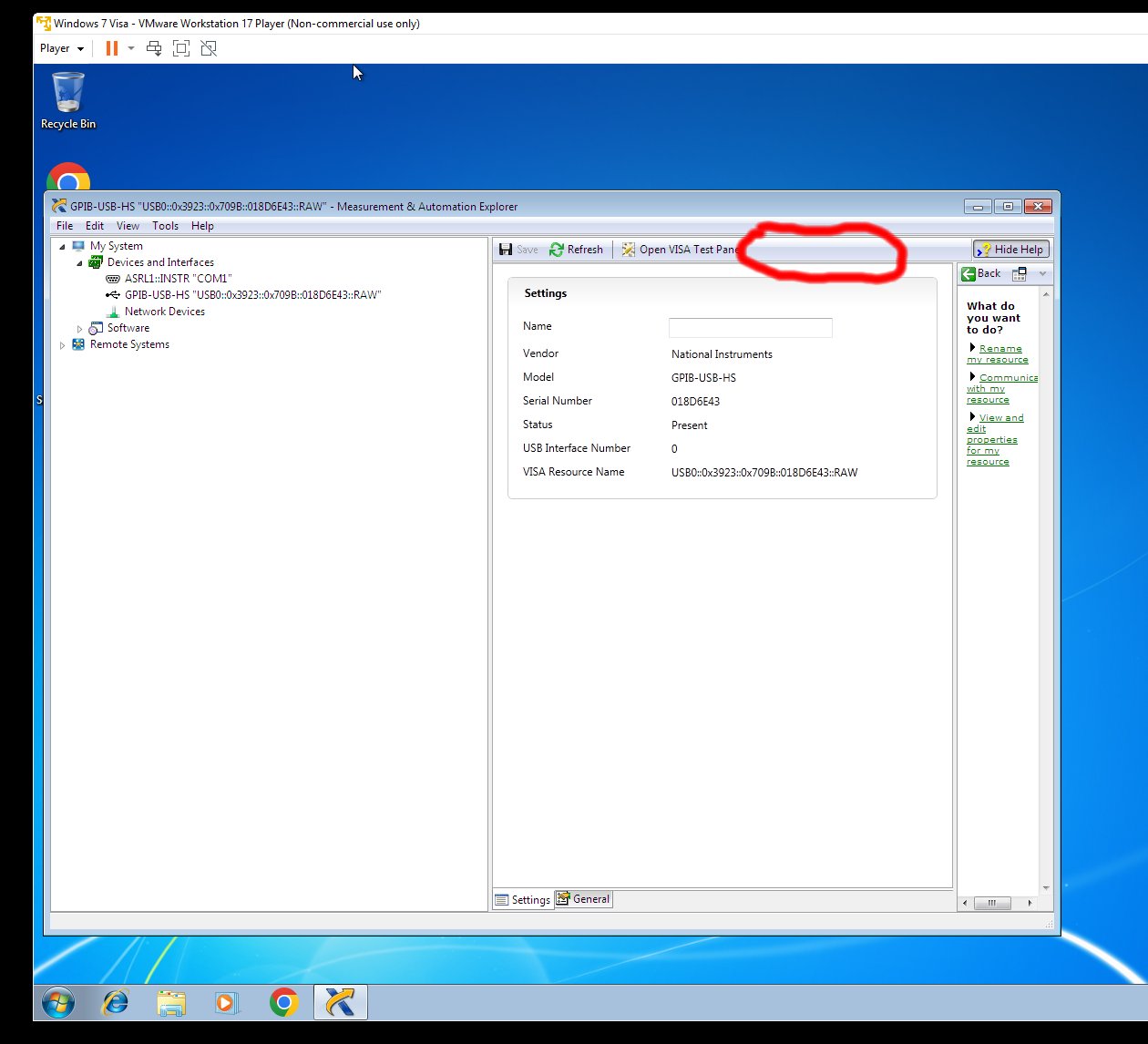

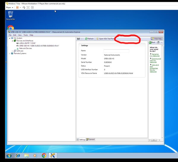

п.с. ето каква е ралзиката в NI MAX ако се инсталира въпросния inf файл който се генерира с уизарда, изчезва опцията за детект на инструмент, и няма никакъв наичн да се върне. Това е докуентирано в NI, но нито един от споменатите начини да се оправи това не работят, та затова си мисля, че тоя inf файл е за някакви други нужди и просто тия от NI са го описали заблуждаващо.
