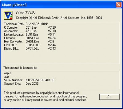

каква пък е тази 7.0 аз имам микровижън 3 който ми се инсталира с микровижън 2 но никъде не пише 7.0 освен на с51 поствам картинка да я коментираш
keil.JPG [ 35.58 KiB | Прегледано 4169 пъти ]

C compiler: C51.exe V7.20
това ти е версията ма С компилатора. Твоята в момента е V 7.20. Изтеглил съм тази версия но нямам крак за нея. А в момента текущата на сайта им е C51 Version 8.02a.
