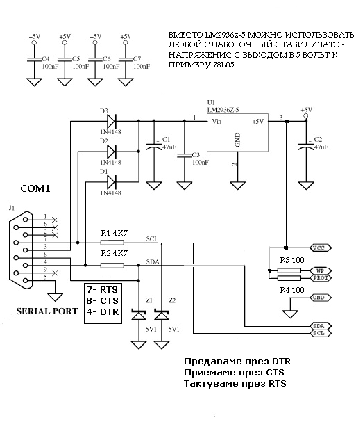

От разгледаното по форума разбрах, че тук има хора с доста солидни знания и опит, затова взех, че се регистрирах и аз.....Може пък и аз да кажа нещо ново....
1. Имам програма, с която чета 24С08, но ми трябва собствено разработена библиотека за четене на този вид памети.:
Опитвам се да прочета памет Атмел24С08 (със схемата, която съм прикачил) през RS232 и не става и не става. Правя го с Delphi 7. Молбата ми е ако има някой готов код (на Pascal/Delphi) за четене на i2c схеми - да видя къде бъркам. Съмнява ме тактовата честота дето подавам дали е правилна или Aкnolig сигнала, който се връща - не ми е ясно как ще върне Ак=0 когато линията е със стойност 0 и как ще се разбере дали въобще схемата отговаря?!?!?
Ел. схемата и паметта работят - тествам ги с PonyProg и няма проблеми.
Дайте някаква идея.
Благодаря предварително на всички.
24C08.GIF [ 24.44 KiB | Прегледано 4525 пъти ]
Последна промяна krasisoft на Сря Дек 20, 2006 12:11 am, променена общо 1 път

Тактовата честота би трябвало да е ОК и без това с Делфи-то неможеш да изгенерираш по-голяма от колкото може да понесе паметта. По-добре се съсредоточи върху времената на сигналите един спрямо друг. Някъде из архивите трябва да имам код за софтуерно I2C на С за микроконтролер, но то е същото - важното е да схванеш алгоритъма. Като го изнамеря, ще го постна ако мислиш, че ще ти свърши работа.

Проблема мможе да се окаже не толкова в делфито, колкото в винбоза, какво плваш за управление на порта, API или компонент, който ползва API? Ако екомпонент едва ли имаш някакви гаранции за времето за изпълнение на фунциите на компонента, а дори и сам да си го правиш през API пак не знам доколко можеш да определиш кое кога и за како време се изпълява. Ако имаш осцилоскоп няма да е лошо да видиш какво излиза, дали нямаш разминаване във продължителностите.

Бавната скорост не е проблем, I2C протокола е синхронен протокол, докато високата скорост би объркала паметта, обаче надали ще можеш с Windows и четене/писане през порт, да извадиш повече от 100kHz.
Mного удобни за създаване на точни времезакъснения ( ако можем да използваме термина точност в многозадачна операционна система ) са функциите QueryPerformanceFrequency() и QueryPerformanceCounter() от Win32 API. С тях можеш да създаваш времеинтервали от микросекунди. Аз ги използвам в код за Win32 за I/O през паралелния порт. Нямам забележки към тях, работят си коректно ( само, че не използвам Делфи :oops: )

ОК. Не знаех, че по-бавната скорост не е проблем...Аз се опитвах да вдигна честотата. Скоростта на четене/запис не ме интересува за сега. Проблема е да я прочета един път. Ето кода, с който се боря вече 2 дена (Той е микс между моя и нещо, което намерих във форума на C++ за LPT, но идеята е същата). Къде бъркам. Грешката е в мене. Как да разбера, че 24С08 въобще приема нещо? Куца комуникацията - или аз не подавам правилната последователност от байтове, или честотата не е синхронизирана(според мен съм ги синхронизирал, ама знае ли човек PC-то на какво мнение е.....С Windows....трудно е да се правят точни предположения...)

Съвет - постави функциите за I2C извън класа на TForm-a, или в отделен клас, или без клас. Друг съвет - с тоя sleep(10) ще чакаш цял ден да се изчете паметта, ползвай микросекунден delay, ако се затрудняваш има много примери в нета. И още един съвет докато съм се сетил - 10ms закъснение, за изчитане на 1 байт от паметта ти трябват 150-250ms, за толкова време визуализацията на програмата ти зависва...напиши всички функции за I2C в отделен pas файл, добави един Thread в програмата си, при натискане на бутона караш Thread-а да ти изпълни кода за четене, така няма да прекъсваш визуализацията. А освен това избягвай в такива "low level" изпълнения да ползваш string-а на Delphi, специално в случая с i2c_read говоря, където обръщаш от int в str, после добавяш към друг стринг и накрая пак обръщаш string в integer с някаква функция...можеш доста по елементарно да го напишеш това...примерно:

Мерси за съвета - ше го направя. А това за Sleep(10) - чел си стария код - вече го махнах. Това за thred-a вече е направено, но засега не искам да давам на Виндовс-а да се занимава с нищо друго, а само с моята програмка, защото искам да избегна пращането и обработката на съобщения в това време. Кода още не е оптимизиран - това е работен вариант и там съм писал работи само и само да тръгне. Оптимизациите ги оставям накрая. Не виждам какво ще промени нещата ако изкарам всички процедури извън класа на формата (това ще го направя естествено - накрая ще сложа всичко като готова библиотека за четене на i2c памети за Делфи и ще го постна във форума. Така следващия дето иска да си прави собствена библиотек няма да загуби няколко дена като мене....).
Така-а-а на проблема.... Мисля, че грешката е точно в момента когато подготвям COM-порта за приемане на данни.(От схемата се вижда, че като вдигам SDA се вдига и CTS - свързани са на една линия). Та когато чакам данни по CTS аз свалям състоянието на SDA=0. И точно в тоя момент схемата се шашка и млъква. Може би приема някакъв съгнал който я обърква.......или се рестартира....Ще пробвам и с външно захранване...ама щом мога да записвам значи трябва да е добре.
Благодаря предварително.

Значи...сложих външно захранване и се държи доста по-стабилно, но проблема с четенето си остава. Утре ще гледам сигналите с осцилоскоп, че един проятел ще донесе двулъчев. Предполагам, че получава някой пик дето не трябва да го има.
Иначе според мен всичко си е ОК вече.
