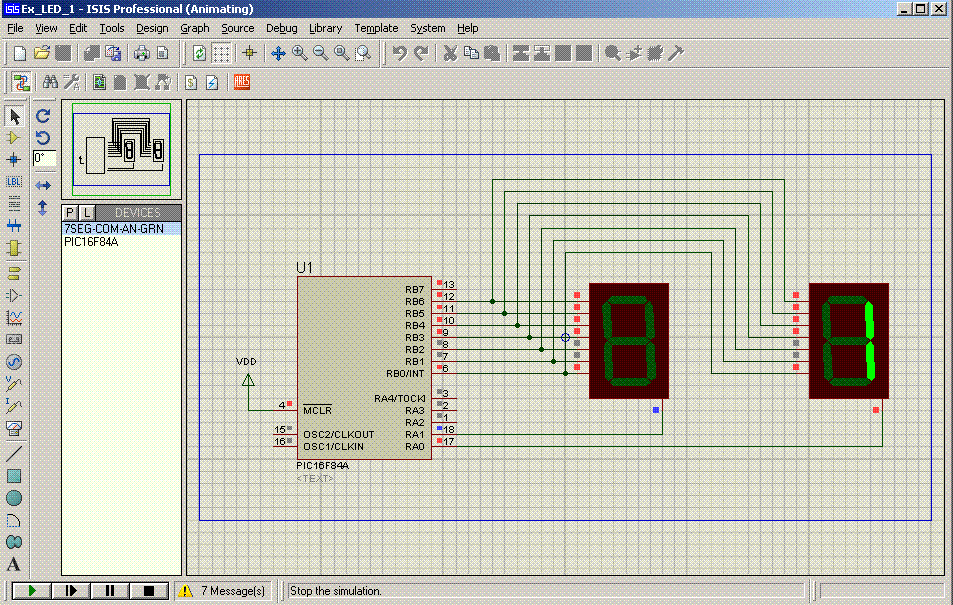

Мнение Проблем, вероятно в Proteus
Проблем, вероятно в Proteus 7.6SP0, а може и в моята постановка (наблюдавал съм го и в други версии, но мисля, че винаги съм намирал смислена прична - грешки в схемата :)):
Дори и при проста схемичка, понякога, при малка промяна в схемата или програмата (PICC) се случва след това Proteus 7.6SP0 да изведе съобщения, че сметките на интервалите на някой компонен не са наред и да не пожелае да симулира.
И това става при съвсем незначителна промяна, например:
- сменям описанието на сегментите на схемата: BYTE CONST LED_MAP[10] = {0xF9,0x92,0x19,0x15,0x36,0x54,0x50,0xb5,0,0x24};
- изтривам връзки към индикацията (оставям някои сегменти неопроводени.
Понякога (често), ако сменя режима на анимация се оправя и дори след това да го върна в "грешащия" - работи без проблеми.
Понякога се оправя и ако изтрия непоставени в схемата компоненти (от списъка Devices).
АКО НЯКОЙ ИМА идеи или предложения по заобикаляне на проблемите - да пише :)
