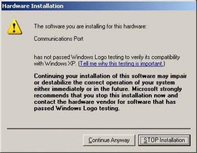

Значи пак се връщам на изходна позиция по тоя проблем. И микрочипския inf фаил не е сертифициран под XP.
Някой има ли inf-че за CDC (емулация на RS232) дето да не дава тая свинщина: :evil:
error.jpg [ 29 KiB | Прегледано 5045 пъти ]

Как успяваш да ги получиш тия съобщения? При мен ги нямаше?
