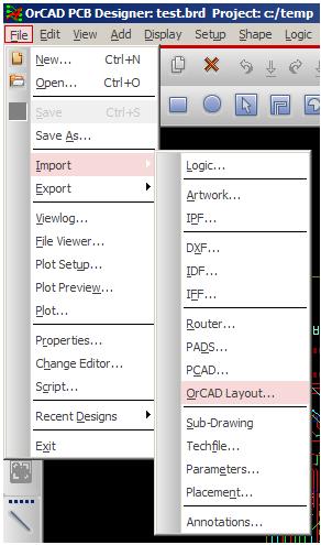

Allegro (или по-малкото му братче OrCAD PCB Editor) -> File/Import/OrCAD Layout - импортва .max файл от OrCAD Layout - записваш и става .brd файл, ако съм разбрал правилно питането :D
lay2brd.JPG [ 30.46 KiB | Прегледано 3031 пъти ]
Много благодаря за отговора. Просто не съм работил с тази програма и нямам време за експерименти.
Точно това ми трябва: трансфер на .max файл към .brd файл.
Има ли загуба на информация при тази операция или всичко се запазва 1:1?
От коя версия нагоре OrCAD PCB Editor може да записва .brd файлове?

Всички версии - по същество OrCAD PCB Editor е Allegro с орязана функционалност, т.е. по евтин вариат. Формата .brd е неговият собствен. За загуба на информация не мога да кажа - никога не съм ползвал конвертирана от друг продукт платка. Има голяма вероятност да няма загуба, защото и Layout и Allegro са продукти на една компания.
