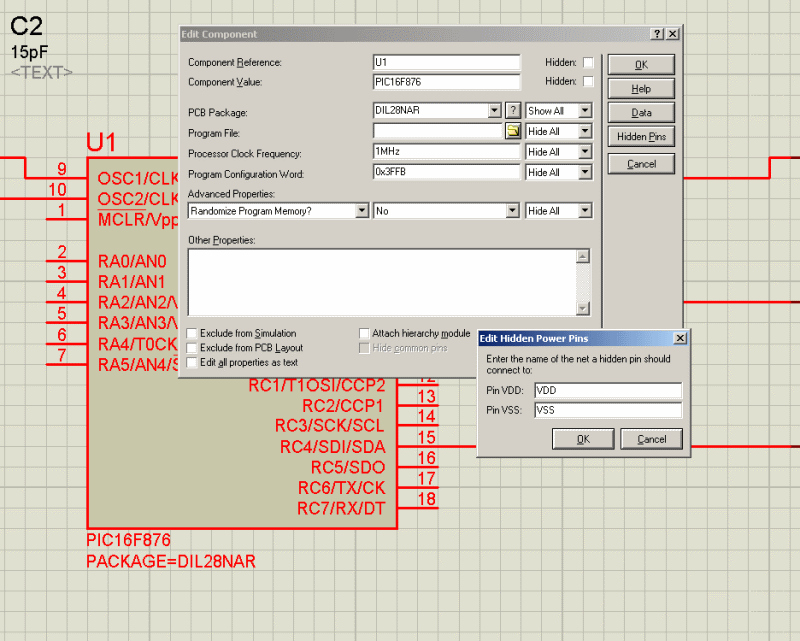

Здравейте,
опитвам се да покажа скритите пинове в схемотехническия редактор на Proteus 7.5 и не успявам да разбера логиката на тези пичове... Занимавам се отскоро с нея...
На прикачената картинка с PIC16F876 не са показани VSS, VDD и прочее силови пинове (например 8, 19, 20). Как да ги покажа, за да ги опроводя? Тъй като в Алтиум дизайнера има тази опция и съм й свикнал, аз се чудя как са го измислили в Протеуса.
Не успях с ровене из менютата да открия решението...
proteus_hidden_pins.gif [ 84.75 KiB | Прегледано 1588 пъти ]

Е просто пиши имената на NEt мрежата там .. примерно приемaш че +5 ти е VDD или си я кръщаваш както ти душа иска .
После при импорт във ARES си ги връзва .
Ако те притеснява ,че пиновете не са 2 а 4 .. хич да не ти пука хората са го предвидили...
