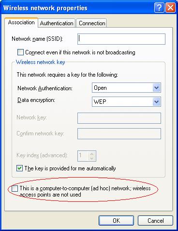

Със сигурност може да се направи "computer-to-computer network". Така съм връзвал два лаптопа да копирам фаилове от единия на другия. Но това е връзка само на два компютъра по wireless. Не знам, докато са вързани двата, дали може да се закачи трети. Ако единия компютър има интернет по кабел, може да се опита с шерване на мрежовата карта.

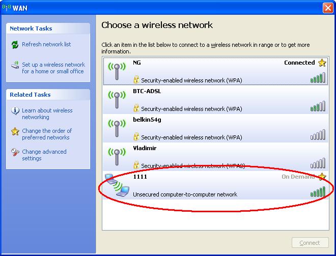

Отваряш --> Network Connections/WAN properties --> Wireless Networks(средния tab) натискаш бутона ADD, даваш някакво име на връзката и маркираш където съм оградил на снимката. Ако "Network Authentication" e "Open" и "Data Encryption" е "Disabled" двата компютъра се връзват без пароли.
Ако не се разбира къде какво да се отвори ще пусна повече снимки.
