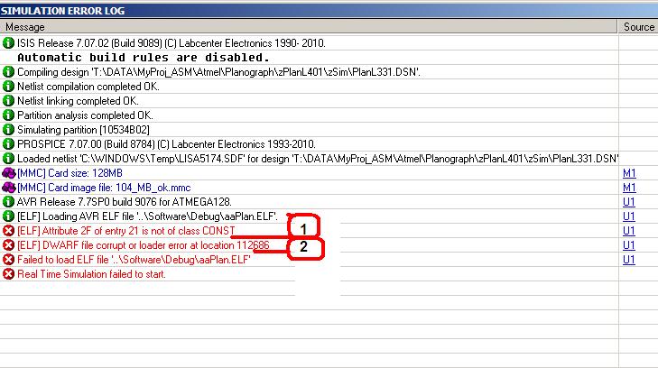

При симулация на elf файл с Proteus се появява проблем с позиционирането върху сорса.
От други проби (с асм) знам, че протеуса брои в байтове, а вероятно дебъг симулацията в elf файла е в AVR думи (по два байта).
В асемблерските симулации няма проблем (позиционира си където трябва :))
Ако не гледам сорса, и с C няма проблем - симулира си като поп :)
Впрочем, въобще за да виждам сорсовете, трябва да компилирам с AvrStudio 4, защото elf файла на AvrStudio 5 дава грешките от картинката:
ПП
Не, че някой ми е обърнал внимание :), но за пълнота: Proteus през AvrStudio 4 си работи ОК. Проблемът е с AvrStudio 5.
AVRStudio5-error.JPG [ 71.53 KiB | Прегледано 2064 пъти ]
