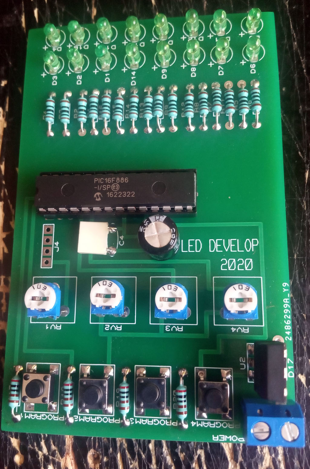

нова платка - JLPCB, обаче 7805 грее та са къса !!!! 16 светодиода, процесора са вижда, софта е лесен, ама ко да сложа вместо 7805, някой тука беше казал за лдо мелдо ли како беше, как са ползва, не съм мерил тока който минава през стабилизатора, обаче сложих радиатор малък, да не са изплющи. днеска направих доста ефекти, да има за учениците, остава ацп, бутоните са лесни. как да са оправя с това греене, че ше изгори стабилизаторчето, ако задържи малко повече някой от ефектите. за динамично управление няма рам и флаш, вързани са директно на краката

Входно напрежение, ток през стабилизатора?

входящо напрежение ПРЕДИ стабилизатора +12 волта, 1,5 ампера, ама за да измера тока трябва да скъсам пътечката след стабилизатора че да мога да меря :), ама утре и това може да стане. :)

LM2576 и събратята му...

Къде измерваш тока 1.5А?

ами тока на АДАПТЕРА Е 1.5 ампера, казах преди малко че за да измеря тока на КОНСУМАЦИЯ след стабилизатора трябва да скъсам пътечката на платката, което пе стане утре. мерси за хелпа ше видя ко има в комет утре да видим как да се реши този проблем че ма чакат големи токове с тез релета с експандера на истинските платки

С линеен стабилизатор консумацията ПРЕДИ стабилизатора е същата като тая СЛЕД него.
Е, с разлика от няколко милиампера, колкото е собствената консумация на 7805.

аха, това не го знаех. ше измеря утре и ше дам точна информация ;) мерси ице

нещо не виждам товар за 1.5А
тия светодиоди дори да светнат всичките, дори да са претоварени по ток, 16 светодиода, и процесора, не би трябвало да е повече от 400ма в най лошия вариант
нещо гнило има

Хм, около стабилизатора има ли кондензатори? Да не е писнал?

nik написа:
нещо гнило има
(12-5)x0.4=2.8W - без радиатор...

Изходният кондензатор C4 има 100нФ, а може и да не е кондензатор отдавна, и е далече от 7805,
входен кондензатор май няма.
Ако няма монтиран процесор - грее ли?

сега се загледах в резисторите на светодиодите - кой реши да са 100 ома? на 3мм светодиод дали не са му множко 30ма ?
някакви други драйвери има или всичко се храни директно от процесора? забравил съм точните цифри ама тоя процесор си има максимален ток, както на краче така и общо за всичките, т.е. не може да храниш цял телевизор само от изходите на процесора
но дори да издържи дживотното пак имаме 16*30ма=480ма т.е. пак 1А се губи някъде...

вярно че резисторите са 100 ома, забрайх да кажа, ама като сложа по големи не светят светодиодите, светят много слабо, от някакъв рутер ги смъкнах, ама там си светеха силно, нищо не знам за тези светодиоди и ги карам на око. и стана баси мармалада :(

светодиодиде имат една интересна функция - като ги опържиш с голям ток и започват да не светят :D
вземи си погледни максималния ток за процесора, после сметни колко остава за 1 светодиод ако светят всичките, после виж дали ще намериш ярки светодиоди които ще светят достатъчно с толкова малък ток, или ще трябва да сложиш някакъв вид драйвери за по-голям ток
стабилизатора иска кондензатор на входа и на изхода близо до него, разсейваната мощност по-горе са ти я сметнали, аз лично не препоръчвам без радиатор за повече от 2 вата, макар че и повече съм срещал без радиатор
и за всичко е хубаво да имаш някакви запаси, не да работи на ръба
