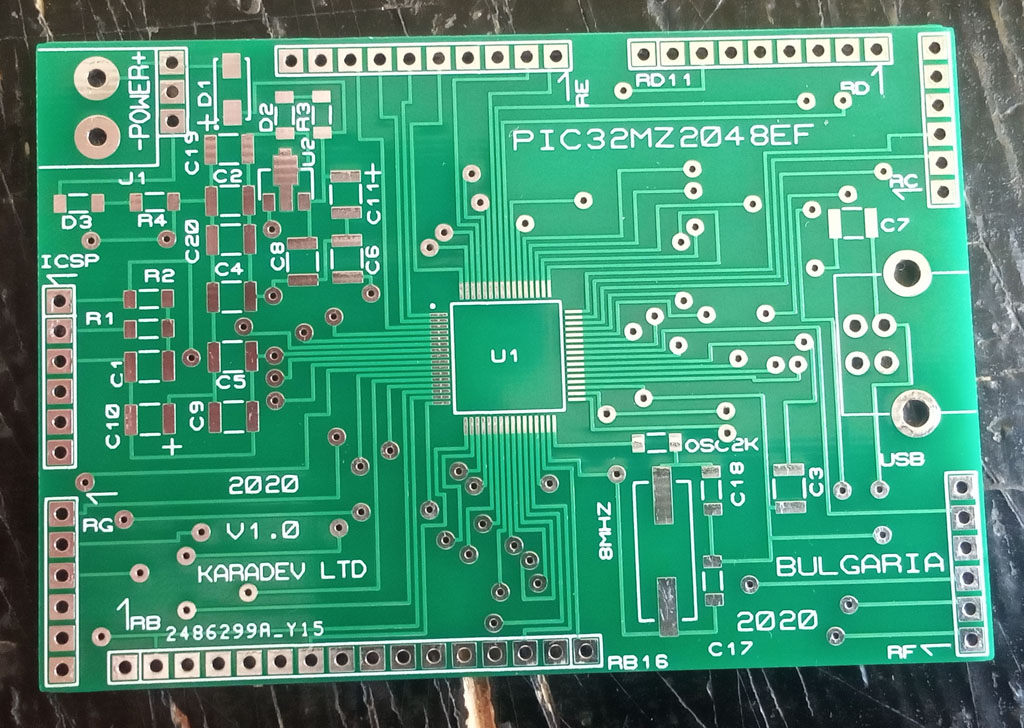

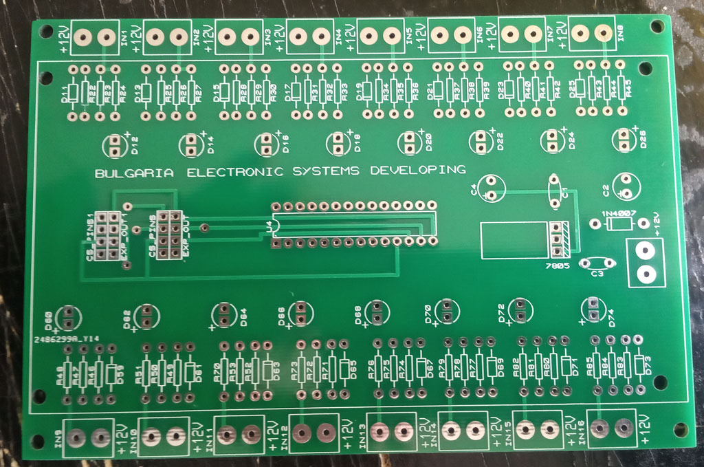

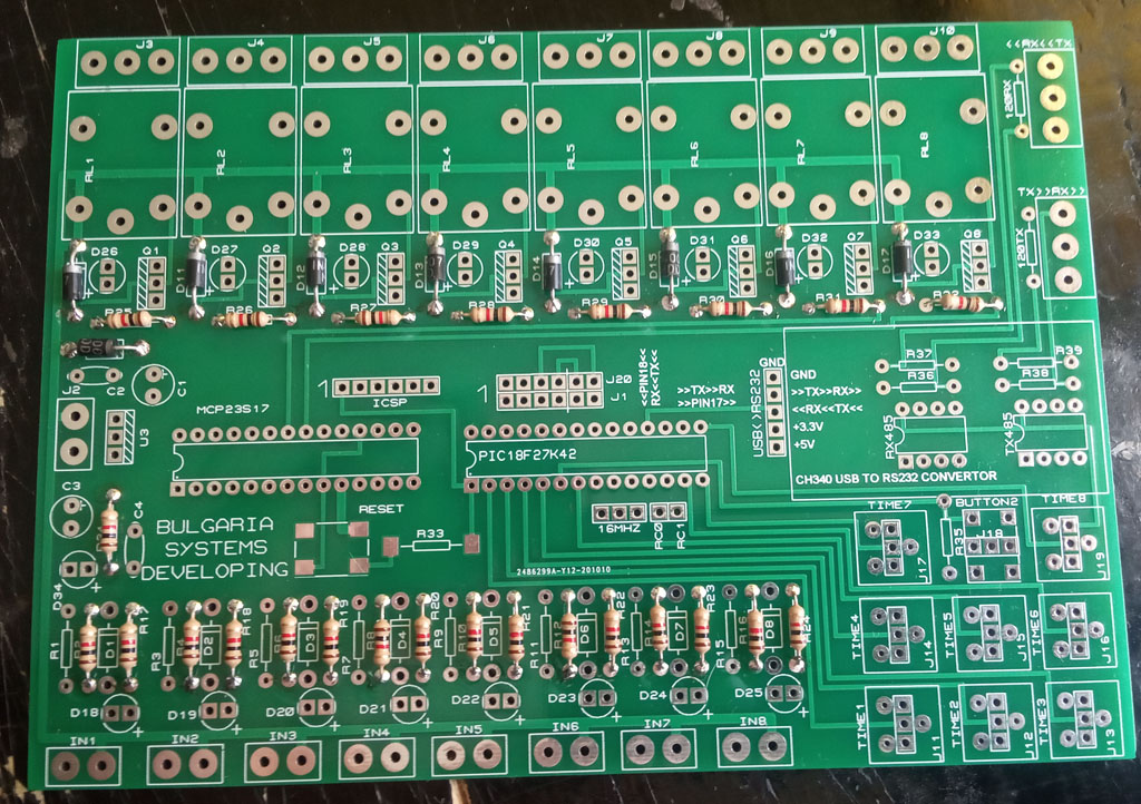

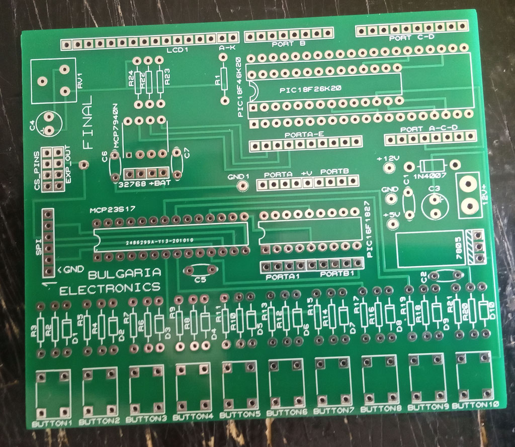

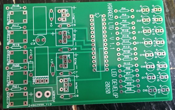

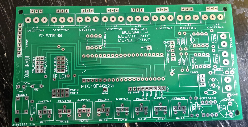

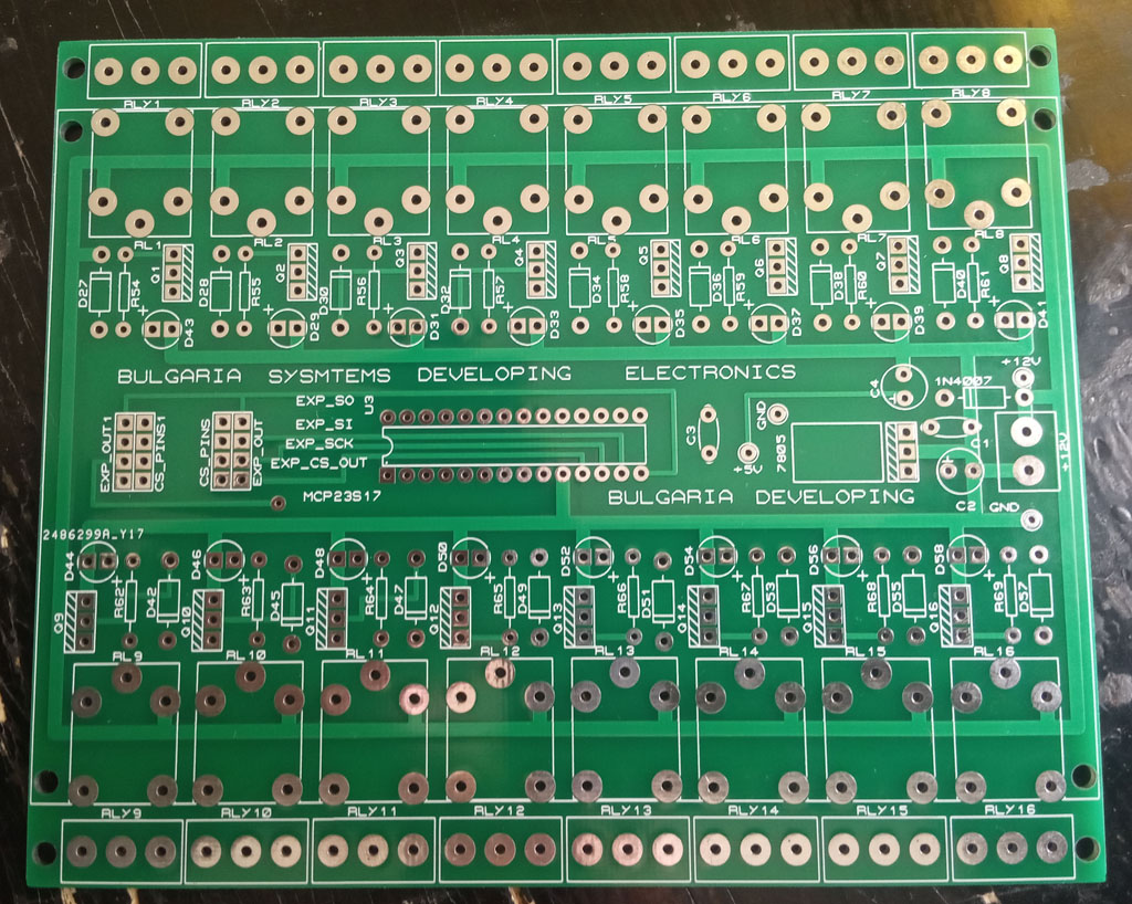

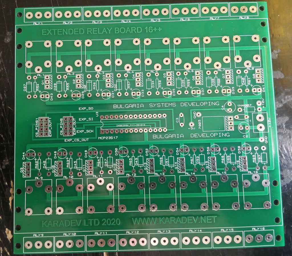

платките за двата плц модела пристигнаха :), както и за пик32MZ2048 и за още една пик32MX270 и още и още платки и направо JLPCB бачкат за мене :) ето и малко снимки и ся почва голямото запояване и писане на софтуер. всички за по 5 броя. малкото плц е две платки, голямото плц е 5 платки етажна собственост, ше ви покажа кат запоя конекторите за комуникацията между етажите :)
да не забравя за специалистите :) значи с това опроводяване съм до никъде даже и след 100 години, да видим кви други кусури ще намерите. започвайте сега :)

Ami дано не се обидиш, ама тези резистори и кондензери защо не са смд?
7805 няма полигон - защо ти е легнал?
не бих казал, че ми харесва - лично мнение

няма за какво да се обидя, ама не мога да разбера, защо всичко според вас трябва да е смд ???? ква е тази вашат мания за смд елементи изобщо не знам :). платките са прототипни, с цел да се разработи софтуера и да се подобри хардуера, когато се установи крайния вариант на схемата И АКО клиента иска да е смд, ще сменя всички елементи със смд даже и на процесора. :) сега за сега епо лесно за запояване, рязане на пътечки ако се наложи, добавяне на елменти и други и други :) ето за това е нормал.
7805 съм го легнал защото сега е нормален, ама като дойде смд цокъла директно ше знам къде ше се намести. имам идея даже да разделя светодиодите на релетата и входовете на датчиците да са на отделно захранване, смисъл 2,3,4 по 7805/1,5А че да не се товари с много ток. ама пак казвам, да видим как ше работи, какви проблеми ше се появат при сглобяването на 5 платки в етажа на голямото плц и тогава вече ше са мисли за смд
смятам че отговорих изчерпателно :)

Ами там с големи букви пише FINAL та човек реши че това ще продаваш :)
Между другото, аз и преди съм споменавал, има няколко хубави книги/статии за PCB дизайн. Има много полезни съвети там. Ако искаш ще пусна някой линк или файлче за помощ

да, сложил съм го да знам че е финал за проекта на прототипната, то трябваше и дата да има, ама да бързам :)

Като за начало - няма нужда да караш тока да завива под прав ъгъл.

какъв му е пробелма на тока че не може да завие правия ъгъл, ше изтърве завоя ли какво му пречи, или много му е висока скоростта, че завива на две гуми ???? доста платки съм виждал и от преди да почна да проектирам на доказани майстори всички са така.
не знам какво ще науча от тези книги, но добре линкове според мен е достатъчно, аз ще ги разгледам да видим какво толкова пише в тях. мерси все пак за желанието да добия малко и друг поглед на инфо. ама да ти кажа честно, тея дето са ги писали тея книги, просто са сметнали тяхното за вярно. но все пак дай да ги видим :)

Пътеките се правят на 45 градуса - не на 90
тока не взема добре завоите

https://resources.altium.com/p/pcb-routing-angle-myths-45-degree-angle-versus-90-degree-angle
така, тука една статия от интернета, ще дам линк, знам че с английския сте добре. само един цитат и превод
However, the theory that electrons in a high speed signal are unable to make right-angle turns has been debunked by an experienced electrical engineer, Dr. Howard Johnson. As a matter of fact, electrons bounce billions of times in different directions even with a short length; they have minimal problems navigating right-angle corner
превод
Теорията обаче, че електроните в високоскоростен сигнал не са в състояние да правят завои под прав ъгъл, е развенчана от опитен електроинженер д-р Хауърд Джонсън. Всъщност електроните отскачат милиарди пъти в различни посоки дори с малка дължина; имат минимални проблеми с навигацията в ъгли с прав ъгъл.
[url]
https://www.nwengineeringllc.com/articl ... -myths.php[/url]
цитат >>> The Verdict
By now it should be clear; the problems with right-angle PCB traces are mythical and should not receive attention unless you are working at high voltage. Unfortunately, some of these design myths just won’t go away anytime soon, but we’ll be here to try and shed light on the truth.
превод
Присъдата
Досега трябва да е ясно; проблемите с правоъгълни следи от печатни платки са митични и не трябва да им се обръща внимание, освен ако не работите с високо напрежение. За съжаление, някои от тези митове за дизайна просто няма да изчезнат скоро, но ние ще бъдем тук, за да се опитаме да осветлим истината.

не смятам че съм по-голям спец от тези дето са ги писали тези статии. щом казват че няма проблем ОСВЕН АКО НЕ БАЧКАШ 10 гигахерца или високи напрежения смятам че съм добре. за по красиво може да пробвам другия път да направя една със скосени ъгли да видим как ше изглежда. че ще работи съм сигурен и в двата варианта :)

тия неща ги обясни пак когато направиш сертификации на тия платки...

Съвсем добронамерена критика: добре е преди да поръчаш платките да провериш за правописни грешки по надписите им.

ше ги видя пак, ама ако кажеш къде си го видял направо ще е най-добре :) мерси предвартелно :)

Махни BULGARIA !
Ако не друго - по-малко ще се червим...
