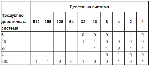

Откъде мога да видя списък с всички команди които се изписват с думи (например switch_pressed) е една от тези команди.
Изпробвах най-елементарен пример с един вход и един изход ако на вариациите се опише една и съща дума то входа започва да управлява изхода независимо от това каква дума сме избрали да запишем.Switch_pressed го видях в едно клипче в което даден вход управлява състоянието на даден изход замених switch_pressed с произволна дума и на двете места и действието си остава същото входа си задейства изхода т.е можем да запишем каквото и да е,но все пак трябва да има списък или нещо подобно защото в макро програмите се описват доста неща с думи и звездички между тях и други знаци които явно че ще трябва да се учат.
Също забелязах че ако се опише даден изход като му се зададе порт и там където се записва стойност на вариацията ако се сложи произволно число от 0 до 255 то пали различни комбинации от изходи съдържащи се в зададения порт като числото 255 пали всички битове (изходи) от съответния порт.Интересува ме има ли таблица съдържаща всяко едно число от 0 до 255 съответно кой бит от избрания порт включва.
Благодаря предварително на отзовалите се!
Нед Мар 15, 2015 1:43 am
Мнения: 398
Мнение Re: Някой програмира ли на Parsic или Flowcode
Двоична бройна система
Числа от двоичната бройна система могат да се изградят и прочетат според следната таблица
bin.png [ 8.04 KiB | Прегледано 3007 пъти ]

Абе ... малко от далеч си подкарал нещата, хубаво е да понаучиш малко що е тво двоична аритметика, ще ти е много полезно.

В интерес на истината я знам прекрасно и аз не си обяснявам как не се досетих просто някак си се заблудих.В момента в който колегата ми изпрати табличката от предния пост и се усетих,благодаря му за което.
