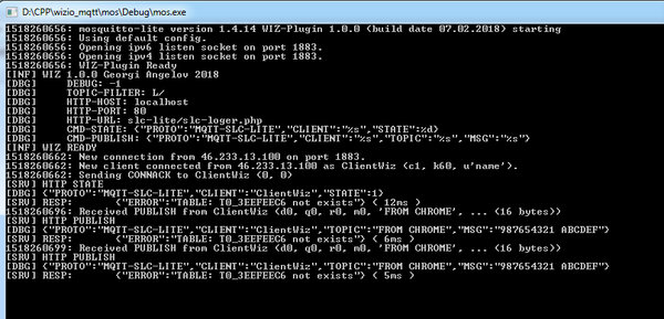

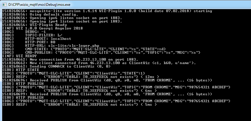

Става въпрос за малки, приложения с около 200 устройства към брокер-сървър
Имам устройства, които логват данни с темп от минута до 10,
а проблема е че MQTT брокерите няма директна връзка с бази-данни и трябва някъв процес на сървъра да чете publish съобщенията и да ги записва в базата, а този процес не го искам !!!
Раз-компилирах москитото и добавих плъгин ( за сега DLL ) да "парсва" on PUBLISH съобщенията към DLL-a, а той директно сендва HTTP POST към апач-php-mysql
и мисля че стана... (screenshot http.jpg)
лагва около 10 мили секунди на съобщение към локал-хоста
Говорих с Roger Light, автора на москито - той каза, че в бъдеще щяло да има такива плъгини...
Въпроса е какво мислите за това или да мисля друга схема за логване на данните към базата

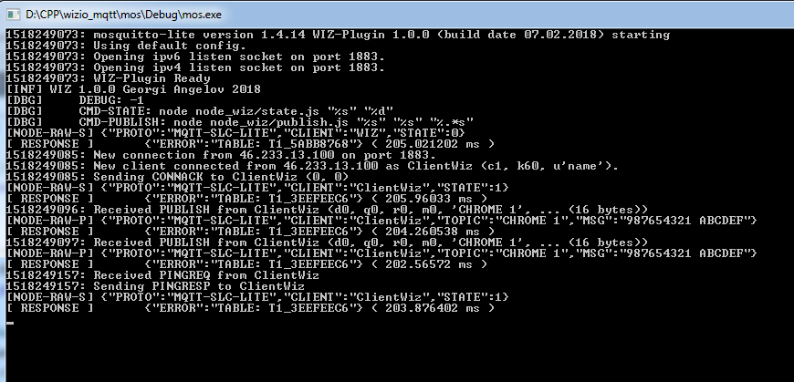

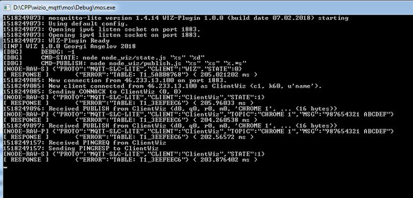

след известно време експерименти се изгаврих и вместо директно да ги сендва към HTTP ги пренасочих към node.js... лагва около 200 мили секунди на съобщение към локал-хоста
и си стана за сега :) node.js плъгин за москито
нода го имам инсталнат на компа, демек трябва да работи по същия начин и с phyton, php и подобни
с нода ми е възможно да пращам данните директно към mySQL/noSQL

набързо пуснах съобщенията към node.js през thread....
лаг към брокера 0 мили сек,
самата нишка thread(node) = 350 мили

node го виках със system(cmd) което си е синхронно и скрипта/нода ме бави около 350 мили секунди
сега го направих да го изпълнява thread... той(скрипта) кога свърши няма значение за брокера
москито state-machine(PUBLISH) -> DLL -> onPublush() - CreateThread - StartThread... минимална латенция към брокера, а нишката execute script, free и умира....
пробвах го и с python интересното е че е 2 пъти по бърз от нода

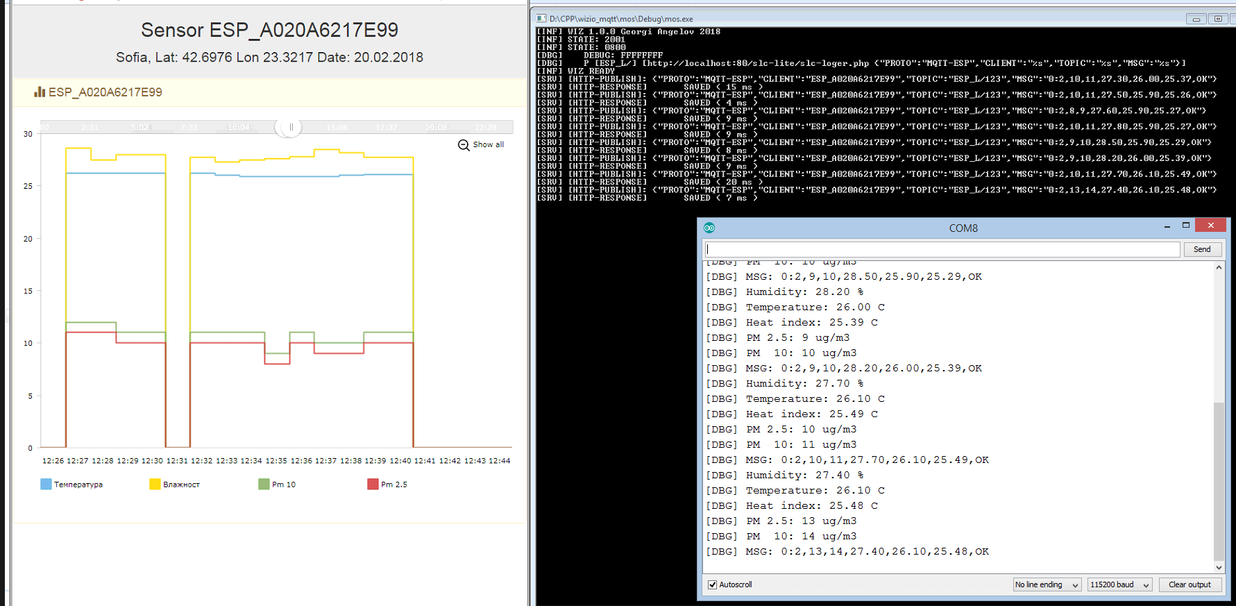

тест на плъгина с един ESP mqtt клиент с датчик за частици и температура, темп 1 минута
москитото към плъгина към localhost http post към php, парсване, разпределяне и запис в монго
