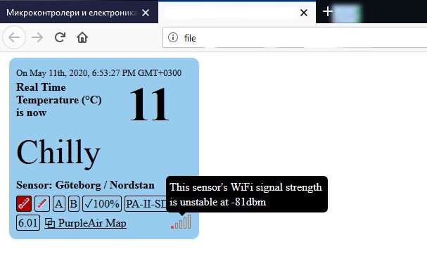

Мнение Re: HTML script
Работи, но както е написал колегата от втория третия път :)
Temp.jpg [ 29.03 KiB | Прегледано 11158 пъти ]
Ясно, благодаря - а и моята връзка навън не е от най-бързите.
Е вижда се значи, все пак.
Това си е прост html - няма някакви други изчадия, нужни в кода на страницата?
