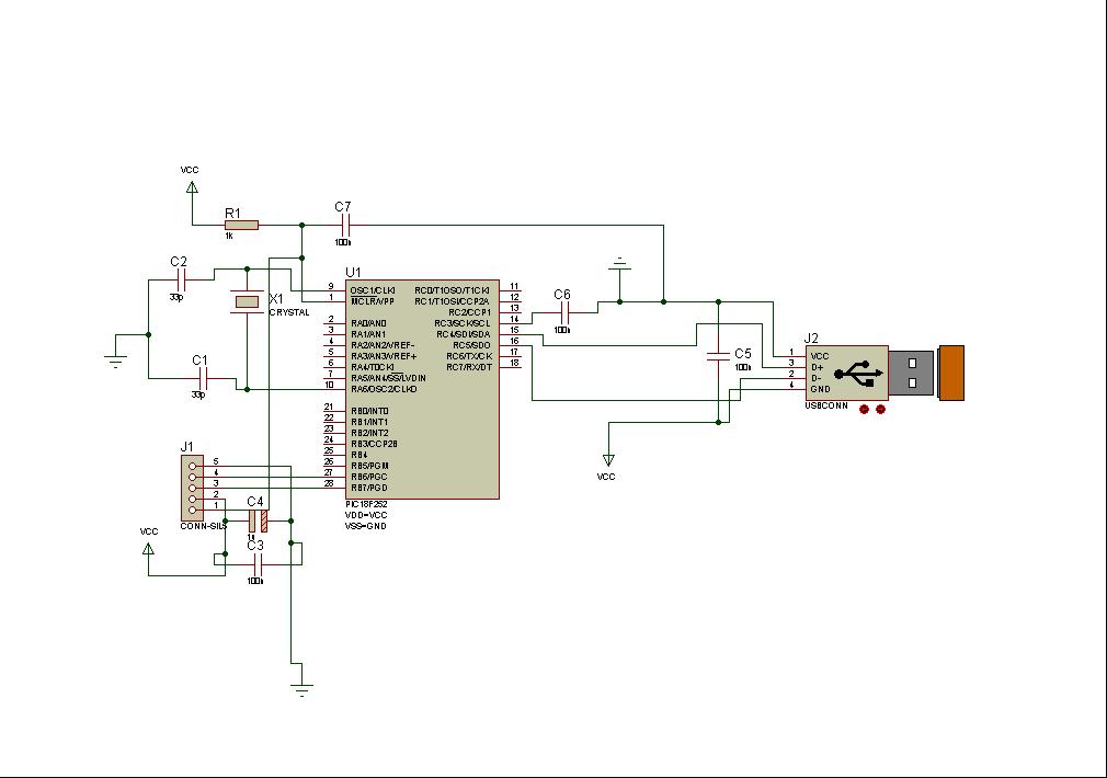

Мнения: 813
Местоположение: Сливен
Слагаш само 100нано на Vusb другото са си прави жици .. без пулъпи ... захранваш си го през УСБ и ако всичко в кода ти е както трябва (погледни дефиницията на класа и настройките на осцилатора) би трябвало да нямаш проблеми.
Коментар на файл: 18ф2550
18f2550.JPG [ 45.55 KiB | Прегледано 1149 пъти ]
