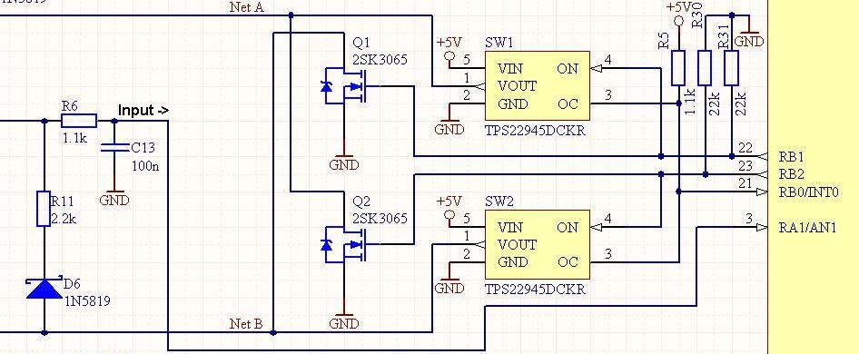

За да е завършена темата, ето какво се получи в крайна сметка:
Работи АБСОЛЮТНО без никакви проблеми - точно според очакванията. Елементите се виждат на схемата какви са в крайна сметка.
Наблюдения:
1. При включване и изключване на датчика няма лъжливи флагове - че има нещо нередно. Опитвах се много пъти да предизвикам подобно събитие - не става. Предполагам на скъпото жакче от фарнел се дължи тая особеност - щото и аз си мислех ще че има късо...
2. За проба - направих и контролен вариант - без ключове а с мостчета - за да проверя за изкривяване на резултата заради ключовете. Няма такова, или поне не мога да го хвана с 10 бит АЦП.
3. Благодарение на УСБ ключовете не получавам никакви фалшиви реакции - краварите са много добри в гледането на крави...
Благодаря на всички за участието. =D>

juzisound написа:
Баси, вече не помня времето когато за последен път съм бил толкова категоричен :(
