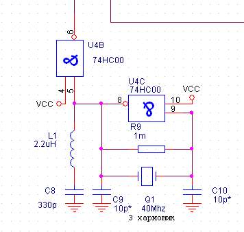

Мнение Re: 40 MHz кварц работи на по-ниска честота?!
ми аз ползвам ей тази схема за тези кварцове. Купих ги от Комет, предполагам че са същите. Всичките елементи, без дросела и кварца са СМД. Дросела е тип CL2.2uH CECS купен пак от там ( то всичките елементи са се от там :) )
40Mhz.jpg [ 16.84 KiB | Прегледано 4501 пъти ]
