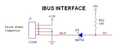

Ето намерих нещо друго за връзка на шината с пик.Какво ви е виждането за тая схема
i-bus1.jpg [ 19.12 KiB | Прегледано 1758 пъти ]

Простичко ,но ми е притеснително само с тоя диод,все пак е в автомобил Теоретично е точно .

R3 се маха и се добавя 2.2К от колектора на Q1 към +5 волта. Няма диоди, ценери и дядо Коледа ...

Но дали не е редно да поставя този резистор 2.2 к между емитера и маса ,а базовотерезистори да запазя,така че да получа емитерен повторител(общ колектор) така че сигнала да не се инвертира или да сменям наличните смд транзистори с pnp

Използвай Si9243, MC33199, MC33290 или друг подобен. В тях има всичко необходимо...

Баси многото приказки за "нищо и никакво" :D :D :D .
100uS е много дълго време, 10 кила и ценер е повече от достатъчно за целта.
Айде 100pF (много завишено) да е целият капацитет ценер+вход, това прави
1uS времеконстанта, какво има да му се умува толкова. Ако е edge sensitive
входът му трябва и някакъв шмигер, примерно 1/4 74hc132, 1/6 74hc14 и т.н.
