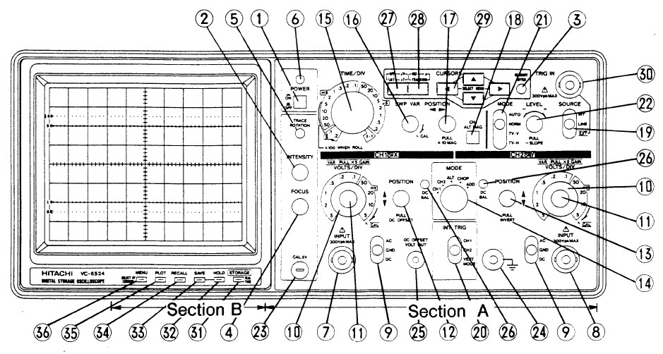

Осцилоскопът е Hitachi MODEL VC-6523 DIGITAL STORAGE OSCILLOSCOPE.Разбира се не е от най-новите модели,с които вероятно повечето от вас са свикнали да работят,но съм го купил преди години от Пловдивския панаир и като първи и единствен собственик се постарах да го запазя.Работил съм малко с него,тъй като електрониката ми е хоби.Не съм професионалист и не знам всичко,затова поставих въпроса във форума.Единственото нещо в което не съм сигурен в този осцилоскоп са сондите,тъй като оригиналните сонди синът ми ги изгуби и сега ползувам някакви,които са нови,но без име...!Но като се има в предвид,че се опитвам да измеря стойността на батерия от 1.5V,едва ли сондите са от значение.Ще се опитам да кача снимки,дано да помогне.

hitachi1.jpg [ 169.54 KiB | Прегледано 2297 пъти ]
завърти копчетa 11 по часовника, докато каже 'щрак'.
малкото, по-тъмно сиво копче на върха на другото по-светло копче (10)
Копчето е завъртяно в крайно дясно положение.Изключено е.
Надявам се като кача утре снимки да стане по-ясно.
