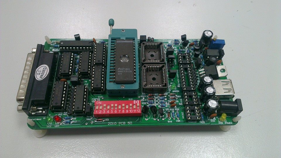

Привет, имам Eprom ЕТ27C512-70 PLCC32 и не успявам да го прочета с посоченият модел на програматора. Използвам LPT порта с адаптер 12V за захранването му.
От софтуера на програматора не намирам опция за четене на чипа или аналог на него за чокъл PLCC32
Възможно ли е да съм с не коректна версия на софтуера / за тестовете съм инсталирал и пробвал с всички версии на софтуера за този програматор достъпни в нет пространството /.
Имам цокъл на платката за PLCC32 - приложил съм снимка.
Трябва ли за търся преходник от PLCC32 към 28pin за да се прочете.

11026357_10200339740372888_19775491101215053_n.jpg [ 105.16 KiB | Прегледано 2387 пъти ]

Най-вероятно трябва просто да сложиш чипа в необходимия цокъл и да не търсиш в менюто опция PLCC. Може да премериш връзките на ZIF цокъла с PLCC цоклите и да видиш къде е мястото. Ако нещо не съответства може да си направиш необходимия преходник с цокъл, проводници и щифтови съединители.

Само да отбележа, че паметта в ZIF цокълa няма нищо общо с четенето на описаната по горе памет- снимката е само за показване на версията на програматора и , че има PLCC цокъл.
