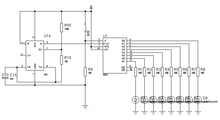

Пуснал съм ти и симулацията а това като ти падне напрежението на 10.5 си го направи с TL431
Управляваш на мястото на ключа.
4094.rar [17.71 KiB]

d.jpg [ 49.74 KiB | Прегледано 4702 пъти ]
