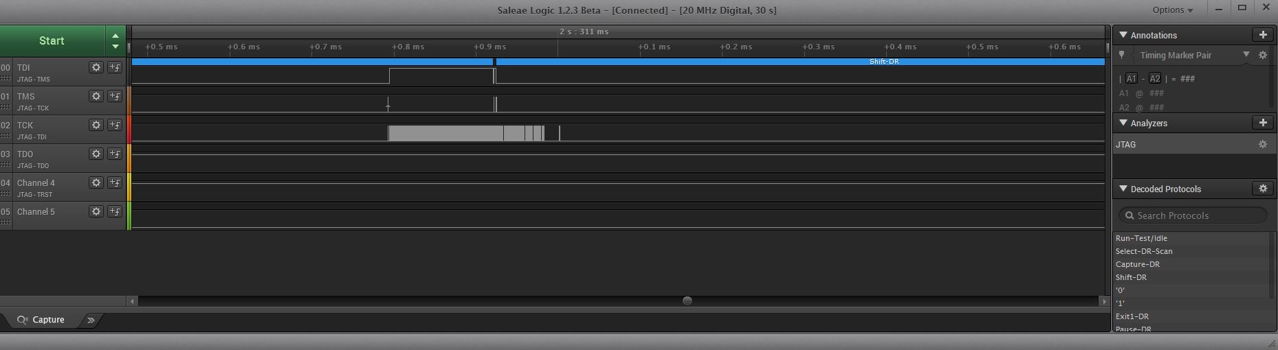

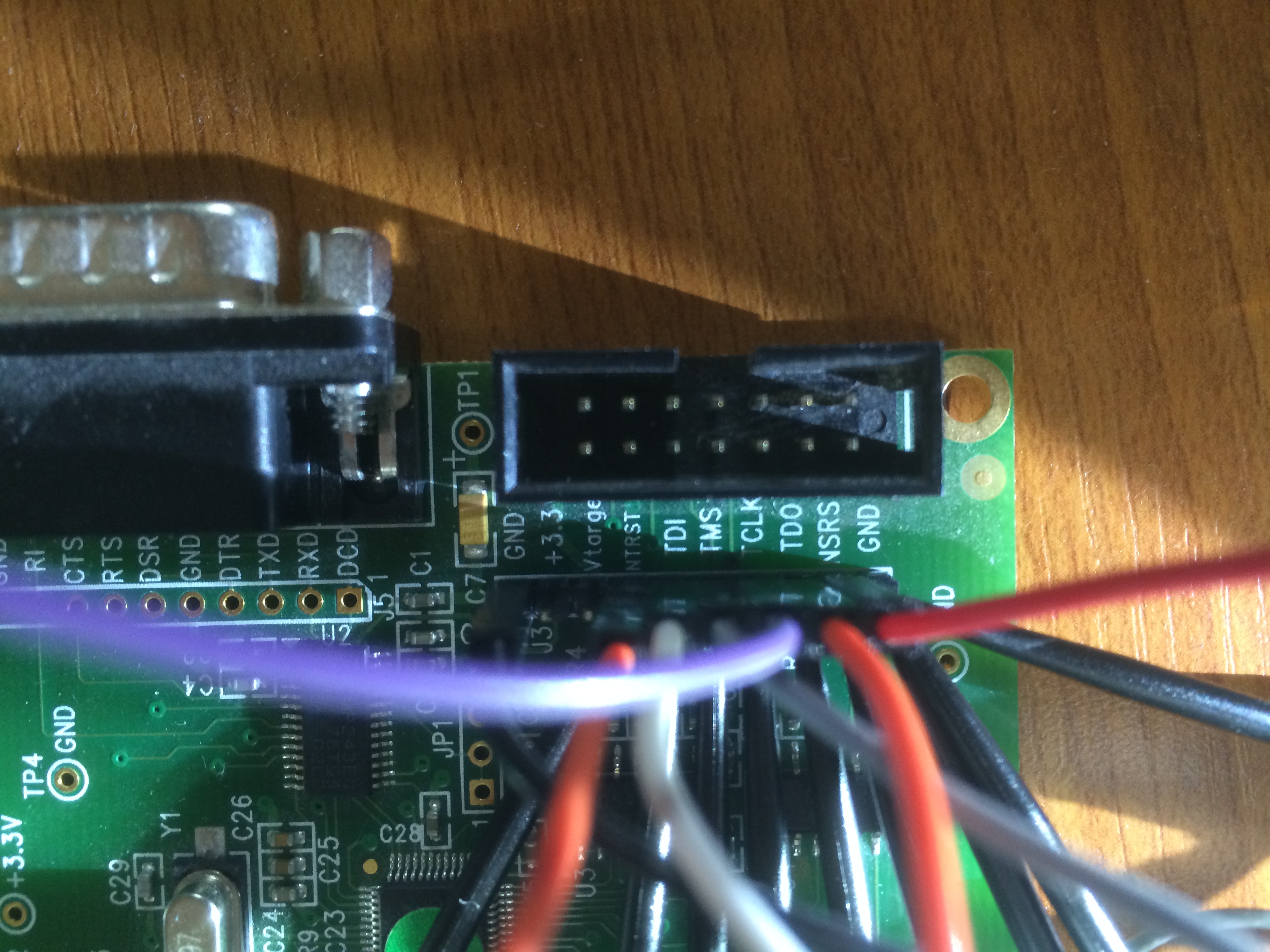

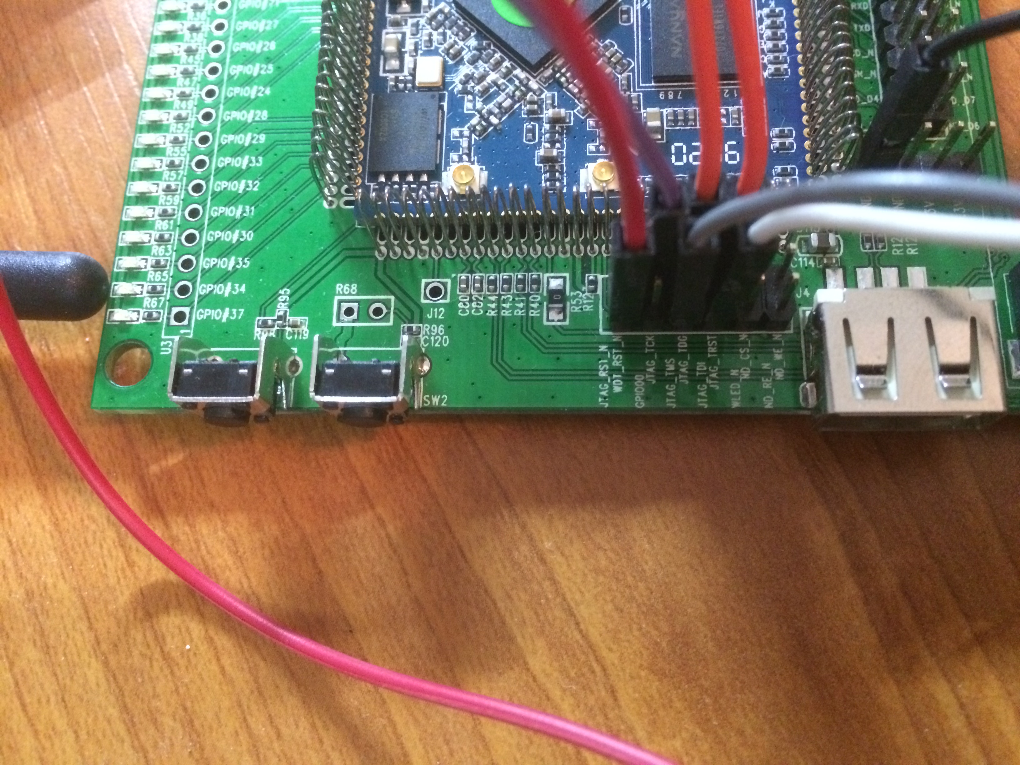

На никакви команди не отговаря, scan_chain-а не му показва адекватно ID. 5 дни някъде до момента, доста неща изпробвах, свързвах - резултат никакъв. На Fedora резултата е същия. Пише че JTAG интерфейса поддържа mips процесори. Нямам идея къде може да е проблема - JTAG интерфейса не е съвместим с този процесор ли, свързването ми е неправилно ли, нямам идея какво да направя повече. За пръв път си имам вземане-даване с JTAG и гредата е пълна. Прикачам screenshop на лога от Логическия анализатор закаче към jtag-а.
Моля да ми дадете някакъв съвет, какво да опитам, друг JTAG ли да купувам, при свързването ли нещо не е ОК (mips-a бил с EJTAG интерфейс)?

Първо като гледам че лога е в секунди малко се съмнявам какво гледам (освен ако анализатора ти лови всяка промяна, ама надали)...
Та в тоя съмнителен лог се вижда как се клати само TMS, клока никакъв го няма....
Иначе процедурата обикновено след ресет на системата се прави ресет на jtag-a, който се прави с поне 5 последователни клока при TMS високо. Често пускат много повече от 5, но това няма значение. След това се вкарва или SHIFT_DR или SHIFT_IR за доста клокове и след това вече става сложно. Но при всички случаи ОЦД-то или каквото ползваш трябва да клати ТMS, TCK и TDI a таргета отговаря по TDO.

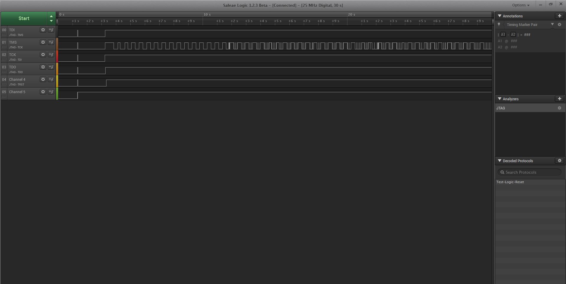

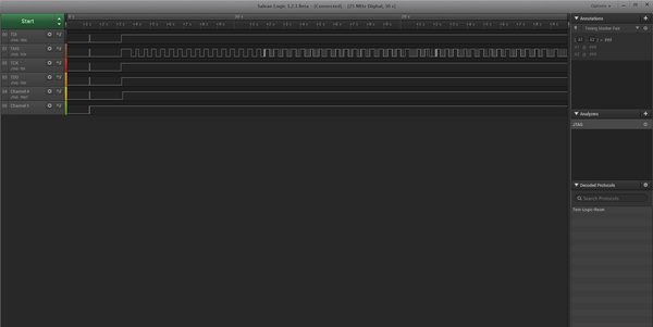

Добавил съм 10k pull-up резистори (TDI, TDO, TCK, TMS). Когато включа TDI и TCK, веднага тези сигнали минават в HIGH и когато започне комуникацията не преминват в LOW. Прекъсна връзката между flyswatter-a и платката и на логическия анализато всичко изглежда наред.
Китаеца нещо ми спестява или аз нещо не правя както трябва?
Коментар на файл: Със закачени TCK и TDI.
LogicAlalyzer3.JPG [ 103.11 KiB | Прегледано 3993 пъти ]
Коментар на файл: С разкачени TCK и TDI.
LogicAlalyzer2.JPG [ 106.06 KiB | Прегледано 3993 пъти ]

pullup-те са за таргета, когато няма закачен дебъгер... Няма да помогнат, но не би трябвало и да пречат.
Вгледах се в снимката - jtag конектор без маса... брр.. Който го е проектирал това е бил голям гений ;-)
Ако имаш осцилоскопче най-добре го ползвай, така ще видиш ако стават конфликти.

Да не би някой от пиновете по jtag-а да се ползват и за нещо друго, или да има джъмпери/резистори за разрешаване/забраняване?
Конкретно флашването можеш да го направиш и директно с репрограмиране на SPI флаша, което всъщност е по-добре да е предхождано от изчитане на оригиналното съдържание и тогава проби.
