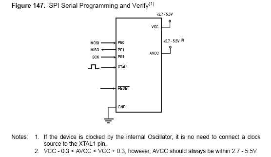

Мнения: 766
На кои крака подаваш командите при програмиране ?
трябва да са :
RST -> 20
SCK -> 11
MISO -> 3
MOSI -> 2
VCC -> 52,21,64
GND -> 53,22
PEN не ти трябва
така са програмирани над 3000 бр и си работи.
ползвам за програмиране програматора на http://elm-chan.org/works/avrx/report_e.html и Lattice JTAG
така е за mega64,mega128
грешката обикновенно идва че се подава MISO-> 13, MOSI -> 12 крак ( така е за останалите меги но не и за 64,128 ...)

"грешката обикновенно идва че се подава MISO-> 13, MOSI -> 12 крак ( така е за останалите меги но не и за 64,128 ...)"
мерси много за информацията човек БОГ си.
