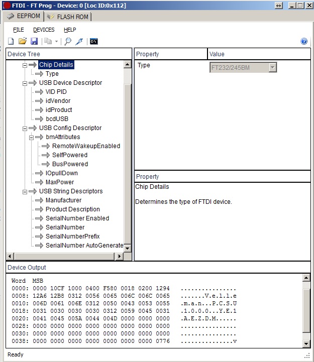

Докато си играх с разни модели FTDI чипове, без да обърна внимание,
се оказа, че USB осцилоскопът на един от компютрите е с FTDI
и, може би, при някое препрограмиране на FTDI съм прецакал флаша му.
Сега драйверът на VELLEMAN си го открива, но след стартиране на VALLEMAN приложението не иска да работи.
Предполагам, че флашът на FTDI чипа е презаписан грешно (не знам как е станало).
През тула на FTDI се вижда - прикачената картинка.
Ако някой има подобен социлоскоп, моля, да ми изпрати копие на настройките (чрез тула на FTDI могат да се четат и съхраняват на файл)
Благодаря :)!

Благодаря ти - значи не е това, което предположих - не се оправи.
Впрочем, за пълнота - в посочената тема са ползвали тула MProg 3.0, който сега е заменен с FT-Prog.
Старият тул работи с ept файлове (структура на ini файл), a новият тул работи само с xml.
Въпреки това разпозна стария файл и зареди темплейт от него - оказа се, че настройките са еднакви.
Въпреки това препрограмирах - нямаше промяна.
